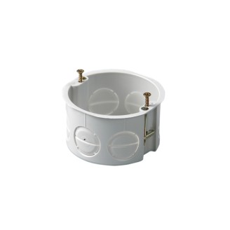

Talon sisälle siis ja seinät mitä nyt nykytaloissa nuo yleensä on jotain levyä ja sinne minne pistorasian tarvitsee on valokatkaisin vieressä.
Tällä ei ole todennäköisesti mitään merkitystä tai hyötyä. Nykyään on muotia tehdä ilman putkitusta ja tällöin puuttuvan nollan ja kevin lisääminen ei onnistu.
Kyllä se kevi siellä lienee mutta nolla on tosiaan tuurista riippuen tekemätön paikka.. (siellä voi olla ylimääräisiäkin karvoja)
Ei tässä ap:n tapauksessa ole oikein muita järkeviä vaihtoehtoja kuin pyytää se sähkäri käymään paikalla.
Kurkkaa sinne valonatkaisijaan minkävärisiä johtimia sinne tulee. Hyvässä tapauksessa siellä on sininen ja ke-vi vapaana, ja pistorasian lisääminen menee ihan heittämällä.

Jotenkin hämmentää että mitä tarkoittaa "pistorasiat päissä". Jos ne on valaisinpistorasioissa kiinni niin ei kai siinä tarvitse muuta kuin ottaa ne irti niin sitten sinne voi laittaa vaikka led-älyvalot tilalle.
No siellä lampun toisessa päässä on pistororasiat. :D Itseasiassa juuri tällaiset muovista kellastuneet ja rasvan kyllästämät.
No nuo eivät ole halogeenivaloja vaan työtasovalaisimet joissa loisteputket sisällä.
Ja tokihan noiden tilalle voi laittaa jonkin toisen valaistus/pistorasiaratkaisun.
