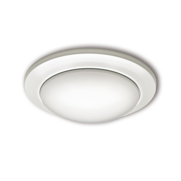

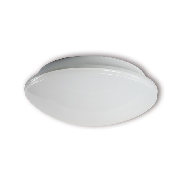

Vanhasta Lapetek Rim-21 valaisimesta paloi loisteputki. Tuli hankittua LED-putki tilalle, mutta ilmeisesti näissä valaisimissa ei ole elektronista liitäntälaitetta. Valaisimen kylkeen on merkattu 230V. Hankitussa LED-putkessa lukee taas 50-90 V.
Ei muuta kuin leuka rintaan ja tällaista etsimään? https://www.ledvance.fi/ammattikaey...led-valoputket-verkkojannite-kayttoon-c247502
Noita T5 LED-putkia löytyy suunnilleen joka Puuilosta/Motonetistä. Varmaan Cittarin/Prisman hyllystäkin.
Tietysti itse valaisin on 230v, vaikla siellä olisikin elektroninen liitäntälaite.
Puuilossa/Motonetissä on vain T8 putkia. Citymarketissa ja Prismassa on myös vain T8 putkia. Kärkkäisellä ja Clas Ohlsonilla vain noita elektroniselle liitäntälaitteelle tarkoitettuja T5 putkia (Osram HF). Esim. Osram T5 1500lm 4000K 85cm LED-valoputki | Karkkainen.com verkkokauppa
Huonosti tuntuu valaisimesta tietoa löytyvän, mutta nähtävästi ilman liitäntälaitetta, kun siitä ei mitään mainintaa ole: https://apps.lapetekgroup.fi/datastore/brochures/limente/fi/611984.pdf
