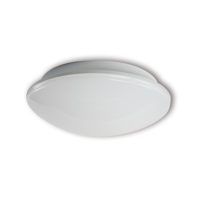

Hei, vaihtelen lamppua kattoon, lampun loisteputkiversion valmistus on lopetettu ja saatavilla on ainoastaan led versiota, joka ei toimi. Eli katossa on gr 10 q lamppu. Kuvassa näkyy led versio airamin loisteputkiversiosta. Avasin vähän sähköjä pidemmälle niin huomasin että katossa on ballasti johtojen ja pistikkeen välillä. Voisiko tämä estää led lampun toiminnan? Voinko poistaa tämän ballastin ilman ongelmia jotta led versio toimisi?
Jos tuo uusi LED-polttimo on tehty suoraa 230V verkkokytkentää varten, niin eipä se tuon kuristimen kanssa todennäköisesti tosiaan toimi. Taitaa ainakin virallisesti vaatia sähkömiestä paikalle.

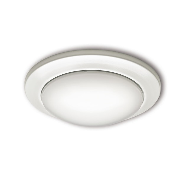

Mulla oli kans ongelma löytää sopivaa lamppua tuollaiseen. Stayprolta löytyi vielä tuohon sopiva: 3051699 Osram 4050300816982 Pienloistelamppu 28 W / 835, GR10Q
Toki tuo oli vähän kellertävä verrattuna aiempaan 4000K värisävyyn.
