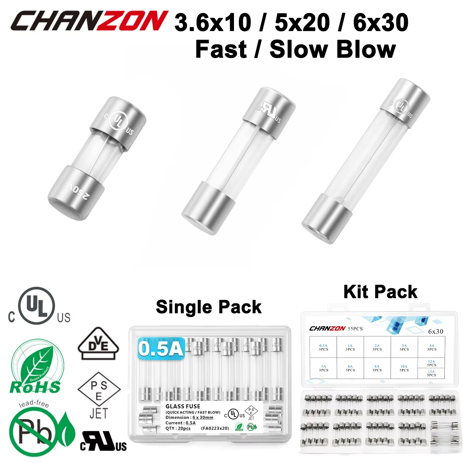

Juuh elikkäs. Onkohan tää edelleen ihan soiva peli? Taisin mennä mittaamaan virtaa rinnan vaiheen ja nollan väliltä noihin fused 10A terminaaleihin kytkettynä. Kuului poks ja lensi kipinä. Taulusta ja laitteesta meni sulake. Laite näytti toimivan ihan normaalisti ainakin tuosta toisesta plus-terminaalista. Saakohan tuosta sulakkeen vaihtamalla ihan täysin toimivan laitteen, vai luuletteko, että meni jotain sököksi? Samassa albumissa on kuvat jälkeen piirivelyn putsauksen isopropalla.
Tuollaisia n. 12mm 250V 10A sulakkeita varmaan löytää halvalla ja helposti... En ole ehtinyt vielä edes googlettaa.
Shunttivastus R33 näyttäis ehjältä mikäli jännitteet näyttää normaalilta niin varmaan toimiva peli.
Lahjakkaasti poltettu ;)
Tuo on vähän harvinaisempi en muista että ainakaan usein olisi tullut vastaan yleensä nuo on 20mm (tai sitten mittaustekniikkaa hyvin opettavat Fluken sulakkeet)
Oiskohan oikea koko 3,6x10mm? Tuosta kun posahti tuo toinen päätyholkki, niin ei tiedä satavarmaksi, mikä ollut alkuperäinen pituus, jos ollut limittäin lasiputken päällä. Mouserilla leveys on 3,6mm, mutta pituus 12,6mm.
Tästä löytyi nimittäin 3,6x10mm, vaikkakin loppu:
Mä poltin vastaavalla tavalla yhden yleismittarin. Jännite ja vastusmittaus toimii ilmankin sulaketta, ja uudella sulakkeella sai virtamittauksenkin toimimaan, mutta näyttää väärin. Kannattaa siis testata toisella mittarilla, tai jotenkin muuten luotettavasti että lukemat pitävät kutinsa.
