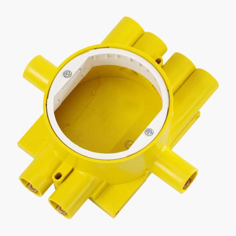

Onteloon tehdyn reiän päällä pitäisi olla jakorasia jossa tehdään haaroitus jos tarkoituksena on haaroittaa se kruunuvalaisimelle tarkoitettu kaapeli kahdelle eri valaisimelle. Valaisimien kattokuppeja ei saa käyttää jakorasiana eikä näkyvillä saa olla noita värillisiä johtimia.

Kaapelin haaroitus tulee tehdä rasiassa. Harmaa johdin ei ole käytössä joten se jää kyseisen rasian sisään liittimeen päätettynä.
