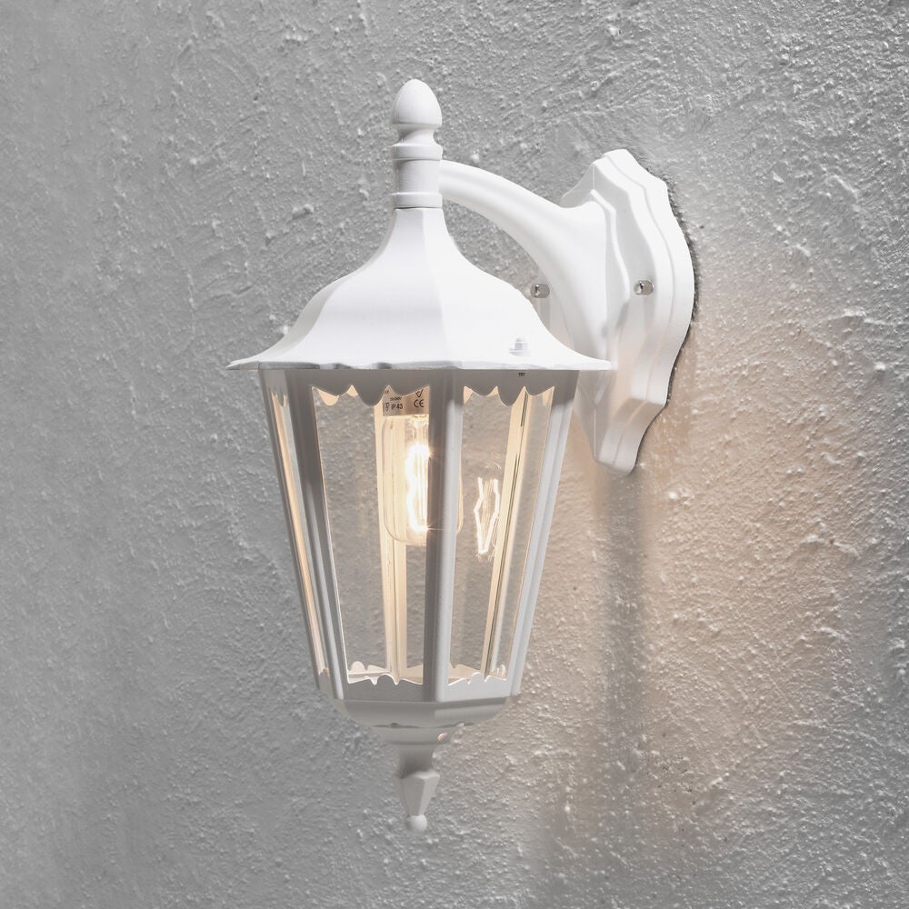

Onhan se valaisimessa kytkettynä, muttei sitä tuolta sisältä tulevissa "alkuperäisissä" johdoissa ole ollenkaan, niin mihkä sen sitten pitäisi kytkeä? Sieltä tuli vain sininen ja ruskea, eli vaihe ja nolla. Eli kytkin vaiheen ja nollan, ja jätin tuon kevin sitten kytkemättä kun sille ei ole mitään paikkaa mihin kytkeä.
On se tuolla johdon sisällä kuitenkin tarvittaessa, kun joskus sitten uusii sähköt..
Tuollainen se valaisin
Vikatilanteessa tekemäsi kytkentä on vaarallinen. Sinun pitää tehdä ns. nollaus.
Olet ilmeiseti ketjuttanut useampia valaisia ja PE-johdin (kevi) tulee yhtenäisenä jakorasialle? Tässä tapauksessa nollaus tehdään jakorasialla. Nollauksessa N (sininen) ja PE (kevi) kytketään yhteen. Siitä eteenpäin keskukselle menevä johdin on sitten nimeltään PEN (PE- ja N-johtimet yhdessä).
Käyttämäsi valaisin on juurikin 1-luokan eri suojamaadoitettu laite (katsoin linkkaamaltasi sivulta).

Käyttämäsi valaisin on juurikin 1-luokan eri suojamaadoitettu laite (katsoin linkkaamastasi sivulta).

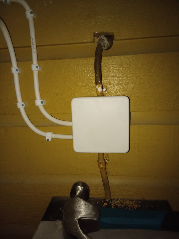

Juu, nuo kolme valaisinta on ketjutettuna (jakorasian sisällä yhdistetty wagolla). Noista kahdesta uudemmasta valaisimesta löytyy nyt vain se kevi, tuossa vanhassa lampussa ei sellaista ollutkaan..
Eli nyt kannattaisi nuo kevin johdot kytkeä tuon nollauksen kanssa yhteen. Eli riittääkö kun laittaa vuan suoraan tuohon wagoon kevin kiinni, jossa on nollaus nytten? Mitään muuta muutoksia ei tarvitse tehdä?
Vai onko parempi pitää näin, ettei nollausta tee :hmm:
Jos et nollausta tee, sinulla ei toimi vikasuojaus eli esim. jos vaihejohdin irtoaa ja osuu runkoon, suojaus ei toimi. Ei tule ns. oikosulkutilannetta, kun lampun runkoa ei ole maadoitettu --> sulake ei pala. Joku tulee vaihtamaan lamppua ja ottaa kiinni rungosta --> sähköisku. Säädökset sen jo sanoo, että suojajohtimen kytkemättä jättäminen ei ole sallittua suojamaadoitetuissa laitteissa.
