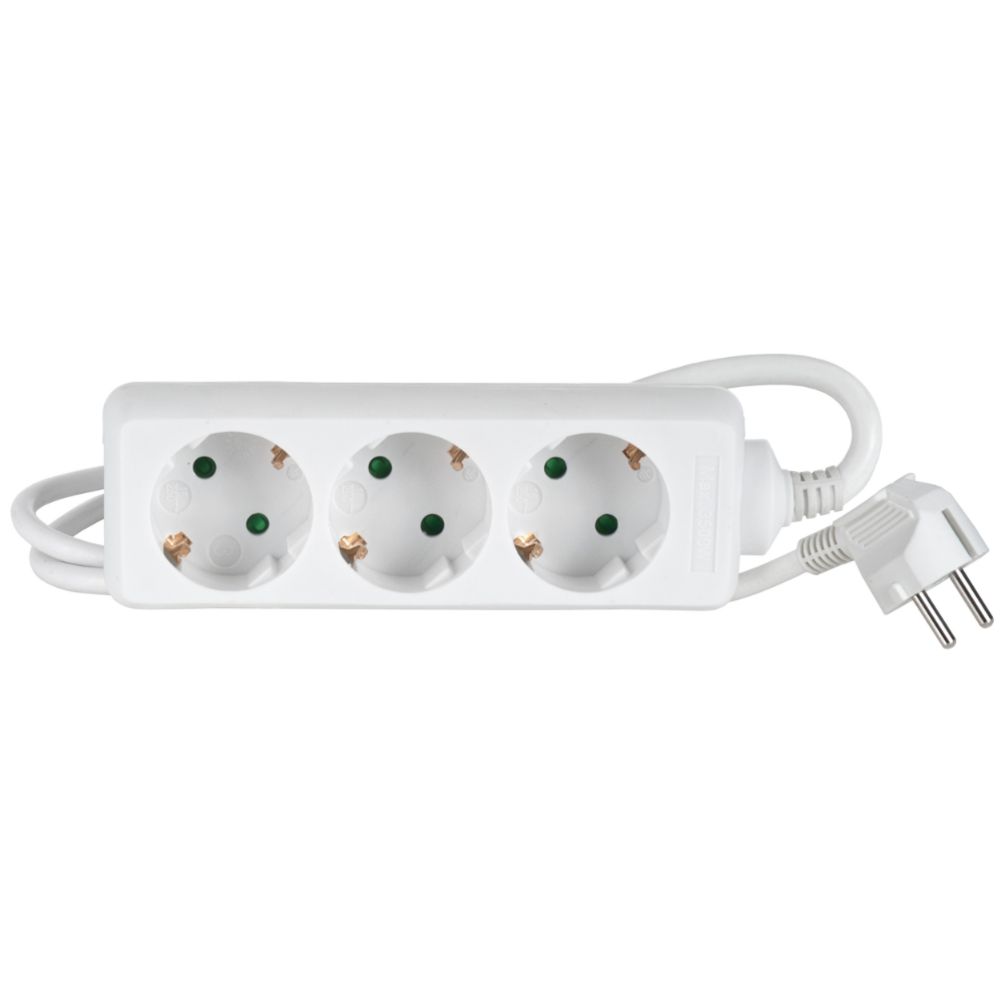

Jääkaappien ohjeissa näkee silloin tällöin varoituksia ettei saa käyttää jakajan/jatkojohdon kanssa, osaako kertoa miksi näin kun eihän nuo jääkapit paljoa sähköä vie edes täysillä?
Vai onko ns. jenkkimeininkiä jossa juristit on käskenyt laittaa manuaaliin kaikkea mahdollista?
Jatkojohtoja ei ole tarkoitettu jatkuvaan käyttöön ja niiden koskettimien laatu on usein todella huono kiinteän asennuksen pistorasioihin verrattuna, joten kyllä siinä ihan hyvä pointti on taustalla.
Etenkin vanhemmat jääkaapit voivat ottaa käynnistyessään huomattavan suuren piikkivirran joten kaapin nimellisteho ei yksistään kerro kaikkea.
Onko mitään käryä millasta piikkivirtaa suht uusi jääkaappipakasti saattaa ottaa?
Mitä huonoista koskettimista ja/tai isosta piikkivirrasta voi käytännössä seurata? Kuinka todennäköisesti jotain vakavaa? En kysy epäilläkseni vaan oppiakseni.
Huonosta kontaktista seuraa sulanutta muovia ja jokainen ylimääräinen liitos on mahdollinen huono kontakti, etenkin kun käytetään jotain kuolinpesän jäämistöstä löydettyä tai halpakaupasta ostettua punaisen lapun jatkojohtoa.
Nykyajan ihmisiä on jenkkityyliin suojattava omalta typeryydeltään kuten tuolla jo aiemmin mainittiin, kylmälaitteiden pistorasiat tulisi sijoittaa niin ettei jatkojohtoja tarvita.
Niinhän ne jatkojohdot on "kielletty" jatkuvassa käytössä, mutta harvalla kun on tarpeeksi pistokkeita oikeissa kohdin asuntoa :(
Itsellänikin on television takana ja nörttinurkkauksessa jatkuvassa käytössä 6x jatkoroikka, ei paljon ne seinässä olevat 2 pistorasiaa tilanteessa auta.
Mietin että mikä on todellinen riski että on jääkaappipakastin pysyvästi kytkettynä esim. tällaiseen jatkojohtoon
Johto on rauhassa kaapin takana eikä siihen kohdistu mitään jatkuvaa mekaanista voimaa eli johto ei käytännössä liiku kuin hyvin harvoin
Luultavasti todellinen riski on pienempi kuin mahdollisuus voittaa lotossa pääpotti. Suomessa lottomiljonäärejä tulee joka vuosi kymmenittäin, jatkoroikista alkaneita tulipaloja varmasti vähemmän. Osallistujia suurinpiirtein sama määrä, mutua :D
Riski on paskamainen juttu vasta sitten kun se realisoituu.
Fiksu tyyppi ei pelaa kumpaakaan noista lotoista mutta etenkään tuota jatkojohto-lottoa.
Meillä kotona oli yksi pistorasia joka on löystynyt itsekseen oli työtasovalaismessa ollut rasia jossa mikro ja kahvinkeitin olleet jotain 20v kiinni.
Jos noista on kovin huolissaan, niin vaihtaa sen roikan sitten säännöllisesti.
Elämä on yhtä riskin ottoa, juodaan kaljaa, poltetaan tupakkia, vedellään paljaalla, kävellään suojatietä jne.
Jos kaikkea alkaa pelkäämään niin...
Itse aiheeseen, ostin joitakin vuosia sitten Whirlpoolin täyskorkean jääkaappipakastimen, eipä ollut ns Suomeen tarkoitettu malli kun johto ei yltänyt jääkaapin yläpuolella olevaan pistokkeeseen. Paikalliselta kauppiaalta kun ostin kotiinkuljetuksella niin hänen ratkaisu oli laittaa yksiosainen jatkoroikka jolla virtaa siirrettiin. Gigantin asiakaskommenteista lukiessa olisi kyllä maahantuoja laittanut sähköukkelin tulemaan vaihtamaan pidemmän liitosjohdon, en jaksanut asiasta stressata.
Jääkaappi on jo kierrätetty, jatkojohto on kunnossa :D

Jos noudattaa ohjeita ja määräyksiä niin ei käytä jatkojohtoja, eihän siinä sen kummempaa ole. Se on se turvallinen ja oikeaoppinen ratkaisu. Mutta kuten ylläkin kerrottu niin ei se aina ole mahdollista :(
Toki monella on koko asunnon sähköt nykymääräyksien vastaisia ja silti läheskään kaikki ei ala uusimaan koko asunnon sähköjärjestelmää määräyksien mukaiseksi vaikka toisten mielestä ilman muuta pitäisi. Ja vaikka uusisi niin määräykset voi viiden vuoden päästä olla taas uudet :(
Ihan käytännön kokemuksena jokin työmaakela, jolla pyöritetty kelaa purkamatta jotain 2.2kw rälläkkää tai rakennuslämmitintä niin lämpenee, muovi haisee, ottaa lämmöstä muodonmuutosta jne, muttei nekään tuleen ole syttyneet oman kokemuksen mukaan. Ja tätäkään ei ole tarkoitus ohjeeksi ole tarkoitettu, tässäkin vain käytännön kokemuksia. Sulakkeet ja vikavirtasuojat koittavat käyttäjän hölmöyksiä suitsia :)
Eli uudelleen: Noudattaa ohjeita ja määräyksiä niin ei käytä jatkojohtoja jatkuvassa käytössä. Piste.
Tähän ja jatkoroikkiin liittyen, yksi ongelma on oikosulkuvirta, se ei välttämättä ole riittävä siellä jatkoroikan päässä (tuskin mittauksia siitä tehty), eli ei sitä sulaketta/varoketta laukaisekkaan riittävän herkästi. Nykyään toki vikavirtasuoja auttaa, mutta ei vanhoissa missä yleensä isompi ongelma onkin.
Tässä keskustelussa menee nyt herttaisen sekaisin sellaiset käyttötilanteet, joissa on kyseessä ison ja pienen tehon (virran) laitteet. On kai kuitenkin jatkojohdon tai haaroitusjohdon riskin kannalta aivan eri asia, jos sellaista käyttää vaikka pesukoneen tai jääkaapin kanssa vs. jotkut peli/AV-nurkkauksen pikkulaitteet.
Tosin käytännössä ne av nurkkauksen "pikkulaitteet" ottavat enemmän virtaa kuin jääkaappi, joten sen suhteen neuvo on vähän ristiriitainen.
Pulttaa roikan seinään niin muuttuu kiinteäksi asennukseksi niin on taas laillinen laittaa kaikkea kiinni.
