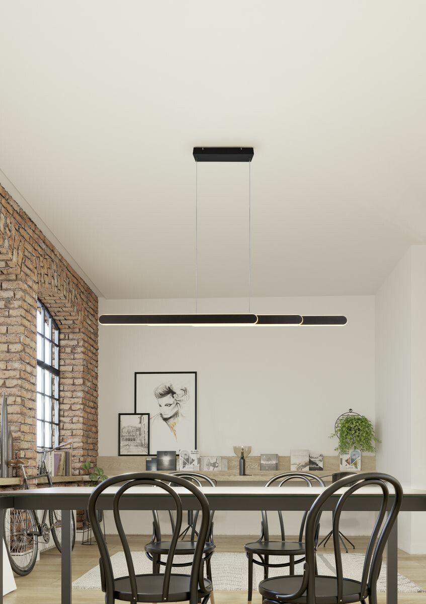

Hieman valaisimesta (+johdosta) ja ympäröivästä sisustuksesta riippuvainen asia. Ja monesti näkee, että valaisin on ruuvattu vain mahdollisimman yksinkertaisesti paikalleen ja sokeripalakin on vielä vähän näkyvissä. Eli hyvin toteutettuna kaunis, mutta monesti näkee hieman ronskimman toteutuksen. :D
Voisin silti väittää, ettei tuollaisen siron valonauhavalaisimeen kattokiinnikkeen viereen sovi kauhean hyvin roikkuva johto. :hmm:
LED-riippuvalaisin Trio Helios, eri värejä

Arkkitehtien omat valaisimet ovat langattomia, koska ei niitä kaapeleita näy koskaan niissä heidän piirtämissä havainnekuvissakaan.
Mutta joo, joku ylisuuri strippereillä katkaistu liimalista joka kulkee määrittelemättömässä kulmassa pitkin kattoa ei useinkaan ole kauhean esteettinen, tosin ei se koukullinen pyykkinaruasennuskaan aina silmiä hivele.
Siis jos seinustalla ruokapöydän vieressä on polkupyörä niin harvalla katse kiinnittyy ekana pätkään valkoista ohutta sähköjohtoa katonrajassa.
Heh, itse en edes tajunnut että tuolla joku fillari oli kuvassa :D Toki, kun itse olen kameroita, paloilmaisimia, liikeilmaisimia, kaiuttimia sun muita asennellut vuosikaudet työkseni niin automaattisesti ensimmäisenä katse skannaa katonrajaa. Vähän sama juttu kuin emännällä, se huomaa joka ikisen kaverin luona ensimmäisenä jos on matto tai verhot vaihtuneet ja suunnilleen kaikki muu jää huomaamatta. Ihmiset kiinnittävät huomiota eri asioihin.
