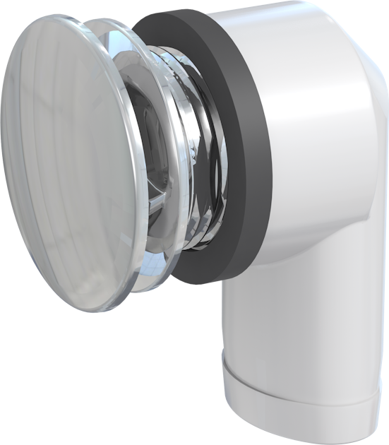

Piti ostaa vessaan uusi hajulukko kun en saanut vanhaa enää tiiviksi ja lopulta se hajosi niin ettei sitä edes saa kiinni. Noh ostin prevex ylivuotoputkella olevan vesilukon mutta tuo ylivuotokromiholkki ei mahdu altaan reiästä? Vanha oli varmaan sentin pienempi kuin tuo uusi. Ihan uskomatonta ettei uudet ja vanhat osat ole edes yhteen sopivia. Löytyykö tuohon reikään enää mistään sopivaa? Kuvassa näkyvän uuden kromipeitelevyn halkaisija on 2,8cm, reikä on ehkä jotain 2,1cm.
olisiko sopiva? suurin osa onneksi on ns. standardimitoilla, mutta kun altaita voi ostaa mistä tahansa ja mitä tahansa niin kun ostaa jonkun itä Euroopan halpa (tai kalliin) mallin niin kaikki osat on jotain ihan omaa maaimaansa.
edit : ei ole sopiva, on 16mm syvä, ei 16mm paksu. eli altaan valmistaja ja maahantuoja selville ja sitä kautta etsimään...
Joo löysin tuollaisen mutta 25mm leveillä kierteillä. Sellanen saattais sopia, ehkä. Yritin siis mitata reiän halkaisijan ja se on ehkä just ja just 25mm.

Jos sopivaa osaa ei löydy valmiina ja allas on muuten sopiva ja hyväkuntoinen niin itse tekisin oman virityksen. Reikään sopiva muoviputken pätkä, kiinnitys laadukkaalla liimamassalla,siististi tehtynä olisi siedettävän näköinen ja halutessaan päälle voisi liimata koristerenkaan,esim tuosta liian isosta kun leikkaa pois kierreosan.
Sain vanhan jotenkin tohon ilman tiivistettä. Pitää se vielä saada enemmän lailliseksi mutta ensin vietetään joulut :)
