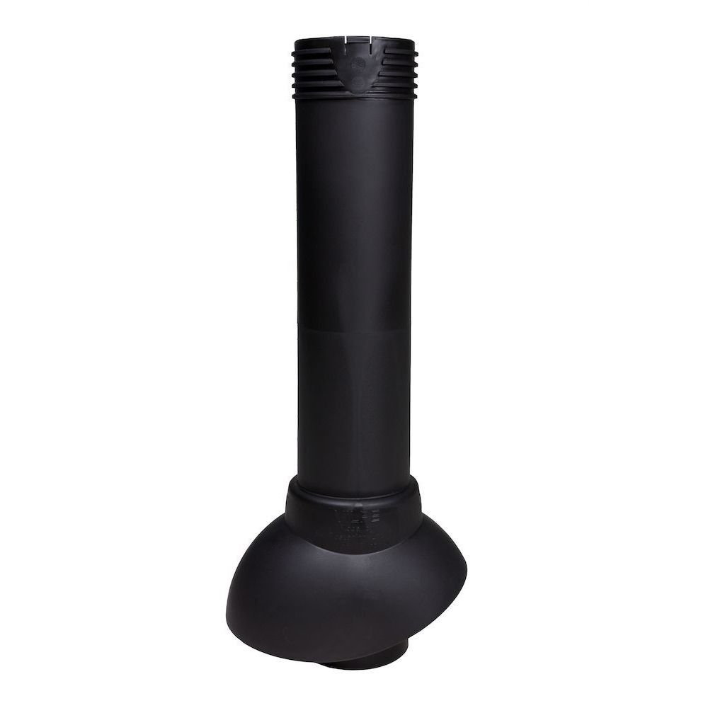

Onkos muita kohtalotovereita, joilla on vetänyt nyt pakkasilla viemärin tuuletusputken jäähän? Meillä nousee yläkerran vessassa pyttyä vetäessä vesi korkealle ja vähän hajuakin esiintyy. Pihalla näkee silminnähden, että viemärin tuuletuksesta ja radon putkesta puskee jääpuikkoa. Rakentaja on ainakin tuon viemärin tuuletuksen kanssa tehnyt sen mokan, että tuollaisen Vilpen päässä on sadehattu ja takuullahan se jäätyy umpeen siitä päästä ja ennenpitkää koko rööri. Radonissa hattu pitääkin olla, joten sille ei kai mitään mahda. Toki noita viemärin tuuletusputkia myydään Suomessakin jostain käsittämättömästä syystä myös eristämättöminä, eikä ainakaan kauempaa erota, että onko eristetty vai eristämätön se putki. Hienosti on saatu parinkympin säästö aikaan, jos on laitettu eristämätön putki katolle.
Kaippa nuo sinne joku saisi vaihdettua tai vähintäänkin sen hatun irti revittyä, mutta tuskin näillä keleillä. Pitää odotella kevättä ja toivoa, että tästä ei mitään tuhoa aiheudu.
No sen viemärin tuuletusputken hatun voi nakata jorpakkoon jo sillä perusteella että mitä tapahtuu sille vesipiskolle joka reikään osuu -> se menee viemäriin ;)
No niinhän sen voi. Ongelma tässä on vaan nyt se, että talo on sen verran korkea, että ei tuonne ainakaan näillä pakkasilla ja tuolla lumimäärällä äkkinäisen kannata lähteä keikkumaan.

Puhe taisi olla vesikatolle tulevista Vilpen tuuletusputkista, joita on eristettyjä ja eristämättömiä. Viemärissä pitää ilman muuta aina käyttää eristettyjä, eristämättömät ovat käsittääkseni tarkoitettu rakenteiden tuuletukseen.
Niinpä näkyy. Meni jotenkin kokonaan ohi :btooth:
Joo, sehän ei auta mitään, vaikka putket olisi miten hyvin eristetty vintillä, jos vesikatolla on putki, missä höyry tärähtää jäähän. Juuri sitä katolle laitettavaa Vilpeä siis tarkoitin. Liitteenä sekä eristämätön, että eristetty putki. Hintaero huimat 25 €. Vähänkin kauempaa ainakin maallikon vaikea erottaa, että kumpi siellä katolla on.
Vessassa on tuollainen ilmanotto, joka ottaa ilmaa tarvittaessa tuonne viemäriputkeen. Ajatuksena, ettei tarvitse pitää kaivon kantta raollaan.
Pitäisikö tuon liikkua jouhevasti, vai ollaki hieman jäykkä? Jos se oli kokonaan ylhäällä, niin haju kyllä tulee vessaan.. laitoin sen ala-asentoon nyt. Ei se siitä liiku ainakaan vaikka miten vessaa käyttää?
katso liitettä 740975
Kyllä se eristämätönkin toimii aika hyvin muoviviemärin kanssa, ainakin etelässä (viemäristä nousee lämpöä). Lapin oloissa ei ole kokemusta. Ennen 70-lukua ei viemäreissä käytetty eristystä. Ilman hattua niitä saattoi talvella jäätyäkin, kylmä korkea ullakko kerrostaloissa ja valurautaputki imemässä kulmää itseensä siihen sitten tuprutti lunta putken päähän.
No meillä ei talo sijaitse etelässä, vaan alueelle, missä voi talvella olla pakkasta yli 30 astetta. Eilenkin päästiin yli 20 asteen. Tänään tuli kiivettyä katolle ja sadehattu lensi putken päästä mäkeen. Täytyy katsoa, että vieläkö jäätyy. Nyt ei ainakaan ole ongelmia, on tosin pakkanenkin laskenut.
Joo kokeilla kannattaa eri vaihtoehtoja. Etelässä noissa valurautaviemäreissä sinne sataa märkää lunta ja se sitten tiivistyy siihen putken päähän. Joskus olen nähnyt ettei niissä ole kuin peukalon paksuinen reikä.
Tarkkailemallahan sen sitten näkee, miten sulla toimii eri säätiloissa.
