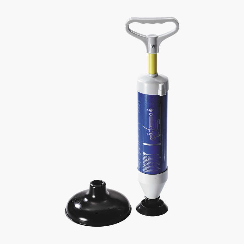

Järjellä ajateltuna toi rassi on viemärin kannalta rajuin värkki, mutta tarviiko sun oikeasti niin usein availla tukkeutunutta viemäriä että moinen asia edes tulee mieleen.
