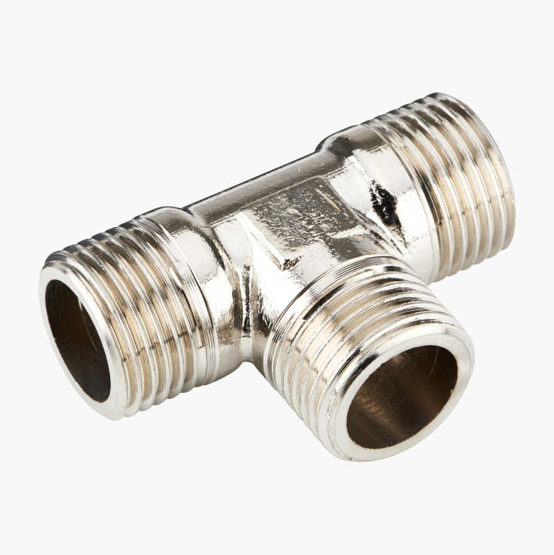

Nyt joku itseäni näissä asioissa fiksumpi voisi vähän opastaa. Asun 30m2 vuokrayksiössä ja tulen varmaan asumaan vielä aika pitkään, kylppäri on iso ja keittiö taas hävyttömän pieni. Keittiöön ei mahdu astianpesukonetta eikä liitäntää olekaan... Kylppärin seinässä on sentään yksi liitäntä pesukoneelle (venttiilillä suljettava/avattava,1/2" ulkokierre) ja tässä liitännässä onkin ollut jo pitkään pyykinpesukone iloisesti kiinni. Noh, lopulta oli pakko hankkia se astianpesukone ja nyt tuollainen pöytätasomallinen Boschin astianpesukone on sovitettu kätevästi kylppäriin pyykinpesukoneen viereen. Sisäänajettu, ja pelittää ongelmitta. Ongelma on kuitenkin se, että kun haluaa käyttää toista näistä laitteista, täytyy toisen laitteen liitäntäletku kiertää pois tieltä ja vaihtaa toisen laitteen letku tilalle. Sekä pyykinpesukoneeseen että astianpesukoneeseen sopii samanlainen vahvistettu PEX-letku, toisessa päässä 1/2" ja toisessa päässä 3/4". Kysymys onkin, onko tuollaista yksittäistä seinässä olevaa laiteliitäntää mahdollista rationaalisella tavalla jakaa useammalle laitteelle? Jollain adaptereilla, jakajilla ja venttiileillä? Ajatuksia puolesta ja vastaan?
Itseasiassa kokeilinkinjo edeltävästi jakaa tuota liitäntää kahdeksi urosliitännäksi alla olevassa linkissä olevaa adapteria muistuttavalla kappaleella, erona siis se että omassa adapterissani toinen T-liitoksen suoran/pitkän osan liitännöistä on sisäkierteinen.
Liitin siis T-kappaleen kylpyhuoneen seinässä olevaan, alaspäin osoittavaan 1/2" ulkokierteeseen niin, että T-kappaleesta jäi liitäntöjä varten vapaaksi alaspäin sekä 90asteen kulmassa horisontaalisesti osoittavat 1/2" ulkokierteet. Näihin molempiin liitin laitteiden omat 1/2" sisäkierteiset PEX-letkut ja avasin kylpyhuoneen seinän venttiilistä veden tulon. Alaspäin osoittavassa liitännässä ei ollut ongelmia havaittavissa mutta tuo 90 asteen horisontaalinen liitänntä vuoti vaikka yritti mitä. Osaako joku selittää mistä tässä on kyse? Liittykö tämä jotenkin veden paineeseen tai virtausvastuukseen tjsp?
...Niin ja tiivistin liitännät tietysti mahdollisimman huolellisesti, kokeilin sekä teflonteippiä että hamppua+kittiä.
Letkuja ei liitetä hampulla tai teipillä eikä niistä ole kuin haittaa. Irtonaisen letkuliittimen tarkoitus on puristaa tiiviste liitintä vasten ja jos liitin ei ole tiukasti kiinni/tiiviste ehjä, ihan sama onko siellä hamppua tai teippiä välissä. Näitä käytetään vain kiinteissä osissa joissa sisäkierteinen osa kierretään ulkokierteiseen eli esim tuossa t-haaran kytkemisessä. Riittääkö tuon t-kappaleesi kierre siihen, että letkuliitin pyörii pohjaan asti ja olihan siinä ehjä tiiviste?
Itsellä ainakin, jos tuollainen letku on vuotanut, niin joko tiivistekumi on puuttunut välistä tai vanhuuttaan kovettunut. Tai sitten ollut sellainen "pahvinen" paska. Rautakaupasta uudet sopivan kokoiset kumitiivisteet, teipit ja hamput hemmettiin, uusi yritys. Sinällään mitään syytä tuossa ei ole miksi ko. järjestely ei toimisi.
Luultavasti puserrusliittimen runko (ihan sen takia koska en muista että olisi muilla kuin IMI/TA:lla sk-uk-uk teikkaa) jolloin ulkokierteen pää on "leikkaava"/terävä (helmen takia viiste sisällä) eikä tasainen , kumitiiviste (tapahtuu myös massatiivisteillä, vaikkakin ei ole niin herkkiä) leikkaantuu/ajaantuu välistä pois. Nuo kytkentäletkut vaativat että vastapinnassa on tarpeeksi tasainen ja paksu seinämänpaksuus.
