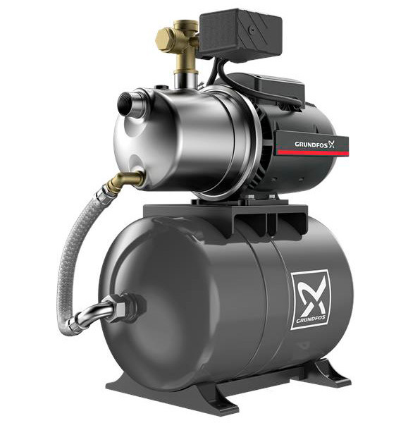

Vesilautomaatti ongelmista kyselisin. Eli lähtötilanne. Kaivon pohjaventtiili oli pettänyt ja pumppu oli huutanut vissiin pariviikkoa ja rikkoontunut.
Nyt uusi pohjaventtiili ja uusi vesiautomaatti laitettu kiinni.
Vettä tulee kyllä hyvin mutta pumppu käynnistyy n. 40s välein vaikka vettä ei lasketa minnekkään. ja mittarista putoaa paineet
Mitä tähän asti tehty.
-päähana pumpulta talolle laitettu kiinni, ei vaikutusta pumppu käynnistyy edelleenkin.
-vastapaine tarkistettu 2.0 baariin pumpun aloitus 2.2bar
eli tälläinen aparaatti kyseessä
Uusi pohjaventtiili vuotaa.
Laitoitko sen Puuilon/Biltema/vast muovisella läpällä olevan pohjaventtiilin?
Ne hajoaa alta aikayksikön ainakin pitkässä 40mm vedossa, koska veden paine halkaisee sen muoviläpän. Vaihdoin itse kaksi ennenkuin uskoin...
LVI liikkestä tms. messinkiläpällä oleva pohjaventtiili, niin kestää.
