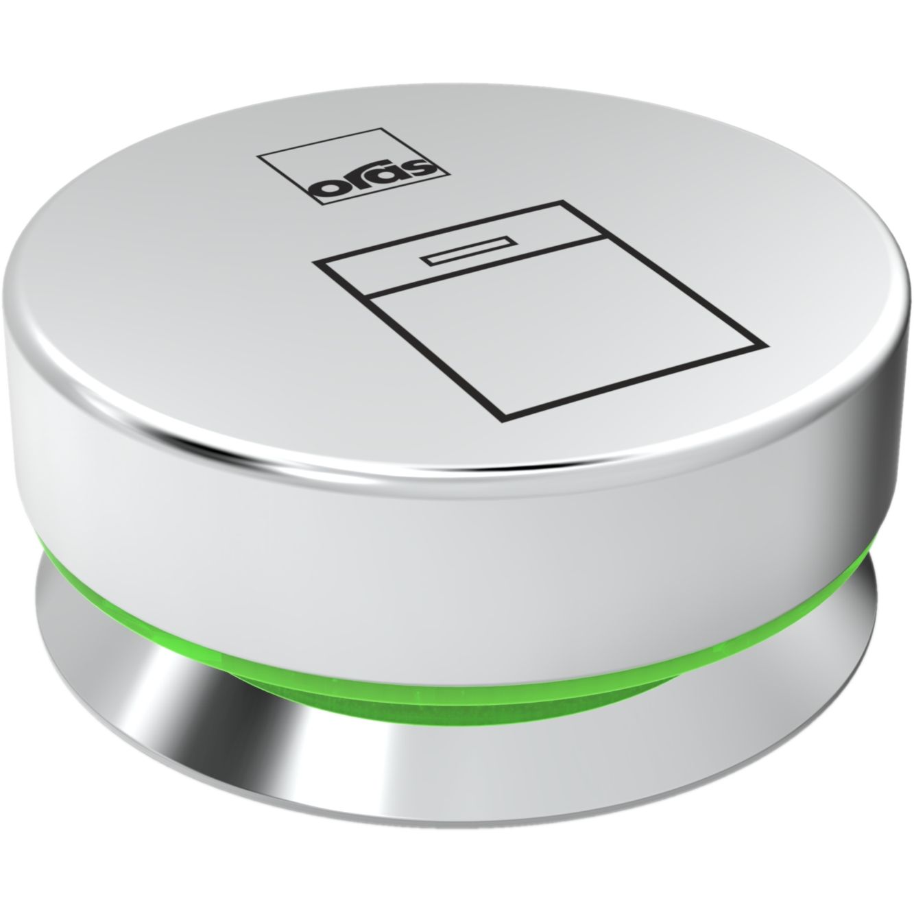

Meillä on Mielen astianpesukone, jossa on Mielen oma AquaStop-järjestelmä. Hanassa on manuaalinen sulku. Nyt kun sähkö on kallista, mietin voisiko astianpesun ajastaa yöksi. Kuinka luotettava AquaStop on käytännössä, uskaltaako manuaalisen sulun jättää auki koko yöksi?
Onhan siellä periaatteessa yksi tiivistepinta paineellisena vaikkei letku olisikaan, mutta noin perstuntumalla vähintään puolet ainakin kerrostaloasujista pitää apk venttiiliä auki 24/7. Ja astianpesukoneet ja niiden letkut saattaa pahimmillaan olla kymmeniä vuosia vanhoja.
Jos et mieti tätä pelkästään omasta käyttäjän vastuustasi vapautuksena vakuutusyhtiölle, niin miettisin sitä niin, että jos pesukoneen syöttölwtkun ja allassekoittajan välinen liitos vuotaa, niin tapahtuuko tästä hälytys tai tuottaako vuotovesi nykyisellään minkälaisen vahingon.
Toisin sanoen tarkoitan, kun aina on olemassa yllättävän vuodon riski, niin kuinka keittiössäsi on otettua huomioon tuhon minimointi riskin realisoittuessa.
Olisiko erillisestä automaattisulkijasta sitten oikeasti mitään lisähyötyä? Siihenkin tulisi kuitenkin paineellinen tiivistepinta. Eikö heikoin kohta ole joka tapauksessa itse letku?
Eipä siitä liiemmin apua ole. Enkä oikein muutenkaan ole hirveä pienien magneettiventtiilien fani. Tuppaavat jumittumaan jatkuvasti auki asentoon tai jatkuvasti kiinni asentoon + pariston vaihdot ym ennemmin tai myöhemmin.
Letku on heikoin kohta. Ennemminkin en vaan stressaisi suotta siitä hanasta. Ajasta vaan. Kuten sanoin, suurin osa ihmisistä pitää hanaa jatkuvasti auki. Jos haluat mielenrauhaa, hanki vuotovahti jossa on tarpeeksi leveä anturi. Se kyllä rääkyy kuin palohälytin tipastakin vettä. Vaikkapa
Vai onko kuitenkin hölmöläisen homma ja kannattaa vaan irroitella asuinrakennuksen päästä ulkorakennuksille lähtevät putket (on sentään sulut), puhaltaa paineilmalla tyhjäksi ja paremmalla ajalla tilata putkimies tekemään kytkennät, että toi tyhjäksi puhaltaminen onistuu jatkossa itse?
Vastaan itselleni. Totesin että teen näin on kokonaisuutena helpoin ja varmin. Pyörittelin siniraitaputken liitoksen auki ja askartelin putkiliittimestä janippeleistä adapterin, että sai auton venttiilin putken päähän. Tämän jälkeen painelin polkupyörän pumpulla putken tyhjäksi hanan ollessa toisesta päästä auki ja toimi törkeän hyvin. Ei tarttenut alkaa kompressoria tallista roijjamaan...
Pitää keväällä asentaa T-kappale ja palloventtiili, että saa systeemin kiinteästi käyttöön tulevia talvia varten eikä tartte aukoa mitääb liitoksia...
Magneettiventtiileihin saa verkkovirta adapterit yleensä vaihdettua tai ostaa vaan suoraan verkkovirtaversion. esim
paineellinen tiivistepinta kyllä tulee mutta se on sitten putkistossa. Letku/letkunpää/tiiviste ei jää paineelliseksi.

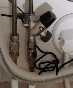

Etsiskelin joku aika sitten kotimaisesta verkkokaupasta että Belimon R2020 kv 4.0 venttiili kustantaa vajaan satkun, venttiilimoottori HRYD24-3 melkein kaksi ja Produalin vuotovahti LPH10 jossa on releohjaus sekä NO:lle että NC:lle sekin vajaan satkun niin itse rakenneltuna se olisi sellaiset vajaa 400€ + putkityöt ellei tee itse ja säästä (ei varmaan auta vakuutusyhtiön kanssa mutta ainakin vesivuoto pysäyttää syötön). Noi vesivuotonauhat on sitten halvempia sijoittaa vaikka juuri tiskokoneen alle, allaskaappeihin (kuiva wc, khh ja keittiö) ja vaikkahan vetäis yhden alapohjan ryömintätilaan vesiputkien matalimpaan kohtaan johon pienempikin vuoto valuttaa tipat.
Ton venttiilin voisi laittaa kylmän veden pääsulun jälkeen tai tilalle, mutta itsellä siinä aika lyhyt pätkä tilaa vesimittarin ja pääsulun jälkeen joten jos ei halua manuaalista sulkuventtiiliä ottaa pois niin toi vois olla järkevä laittaa myös varaajan ja lämpimän käyttöveden jakotukin väliin. Ohitushaaralle ei Belimon tapauksessa olisi välttis tarvetta, koska venttiilin voi kääntää karasta auki manuaalisesti Belimon omalla kara-avaimella kun ottaa venttiilimoottorin irti. Ajatuksia tästä LVI-osaajilla, onko mun suunnitelmissa reikä? Itse olen vain automaatiohäiskä joten nuo Produalin ja Belimon sähköiset osat on tutumpia.

Meillä on tämä. Otin sillä ajatuksella, että vuotovahti on halvempi turva kuin uusia talon kaikki vesiputket. Niillä on jo ikää, mutta saattavat kestää vielä kymmeniä vuosia.
Laite on toiminut ok. Ensimmäinen tosin hajosi alle kahden vuoden, mutta takuuna sai uuden ja asian hoitamisesta LK Systemsille kymmenen pistettä ja papukaijamerkki. Kerran antoi hälytyksen ja katkaisi vedet, kun vessanpönttö oli jäänyt vuotamaan. Eli silloin toimi niin kuin pitääkin. Vesien katkaisu vaikka lomareissun ajaksi onnistuu itse laitteesta tai kännykkäsovelluksella. Sovellus oli aluksi aika kuraa, mutta nyt toimii varmemmin.

Minulla on putkistossa kuvan mukainen 13 mm letkunippa, jonka haluaisin tulpata. Ensin yritin ottaa koko nipan irti tuosta 1/2” kierteestä ja laittaa kierretulpan tilalle, mutta se on niin tiukassa etten uskalla vääntää enää kovempaa. Myydäänkö tuolle nipalle siis jonkinlaista tulppaa? Omat googlailut eivät tuottaneet oikein tulosta.
Tuolaisessa irroituksessa tulee olla pihdit sekä kulmaosassa että myös nipassa kiinni, niin alat vääntämään.
Ja kiertosuunta kuvan mukainen.
siirtoleukapihdit ja kunnon jakari ja voimaa vaan. kyllä se voimaa tottelee. puolen tuuman tulppa hampulla ja kitillä pakaten siihen.
