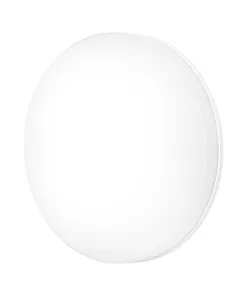

Tietääkö joku voiko esim tälläistä led lamppuja joten lisätä home assistanttiin jotta niitä voidaan hallita?
Noissa kun ei ole sellaista perinteistä e27 kannan lamppua jonka voisi vain vaihtaa. Onko joku törmännyt led automaatioihin?
Esim joku rele väliin vaikka shellyltä.
Zigbeellä Ikeasta saattaa löytyä jotain muutakin kuin suorakaiteen muotoista ja Hue:sta löytyy sitten vaikka minkälaista hieman tyyriinpään hintaan.
Kyllä voi, on olemassa johdon väliin tulevia rele- ja himmenninmoduleita joilla voi liittää tavallisia lamppuja kotiautomaatiojärjestelmiin. Itselläni ei ole noista kokemusta mutta shellyllä taisi olla jotain moduleita ja sitten tietenkin jos ei pidä olla juuri tuo malli niin älyvaloja kyllä löytyy ledinauhoina ja muunlaisinakin malleina kuin pelkkinä E27- tai E14-kantaisina polttimoina.
Pitää tutkia tuo rele valikoima ja Ikean valikoima tarkemmin koska äsken ei näkynyt oikein osunut omaan silmään. Zigbee sopisi itselle paremmin kun hyvin kun zigbee tikku lyöty jo home assistanttiin kiinni.
Joo noita huen omia tuollaisia katsoin mutta kun hinta 120€ kpl niin ei ihan tahdo napata kun niitä tarvitaan 5+.
EDIT: tietääkö joku onko toi Shelly helposti itse asennettava vai vaatiiko sähkärin paikalle? Noita kun saisi Suomesta 4 kpl 60€ joka ihan ok diili
Haluatko säätää värilämpöä, kirkkautta yms? Vai päälle/pois?
Päälle/pois on helppo, esim Shelly 1 lampun taakse jakorasiaan (vaatii virallisesti sähkärin!).
Kirkkauden säätö onkin mutkikkaampi juttu.
