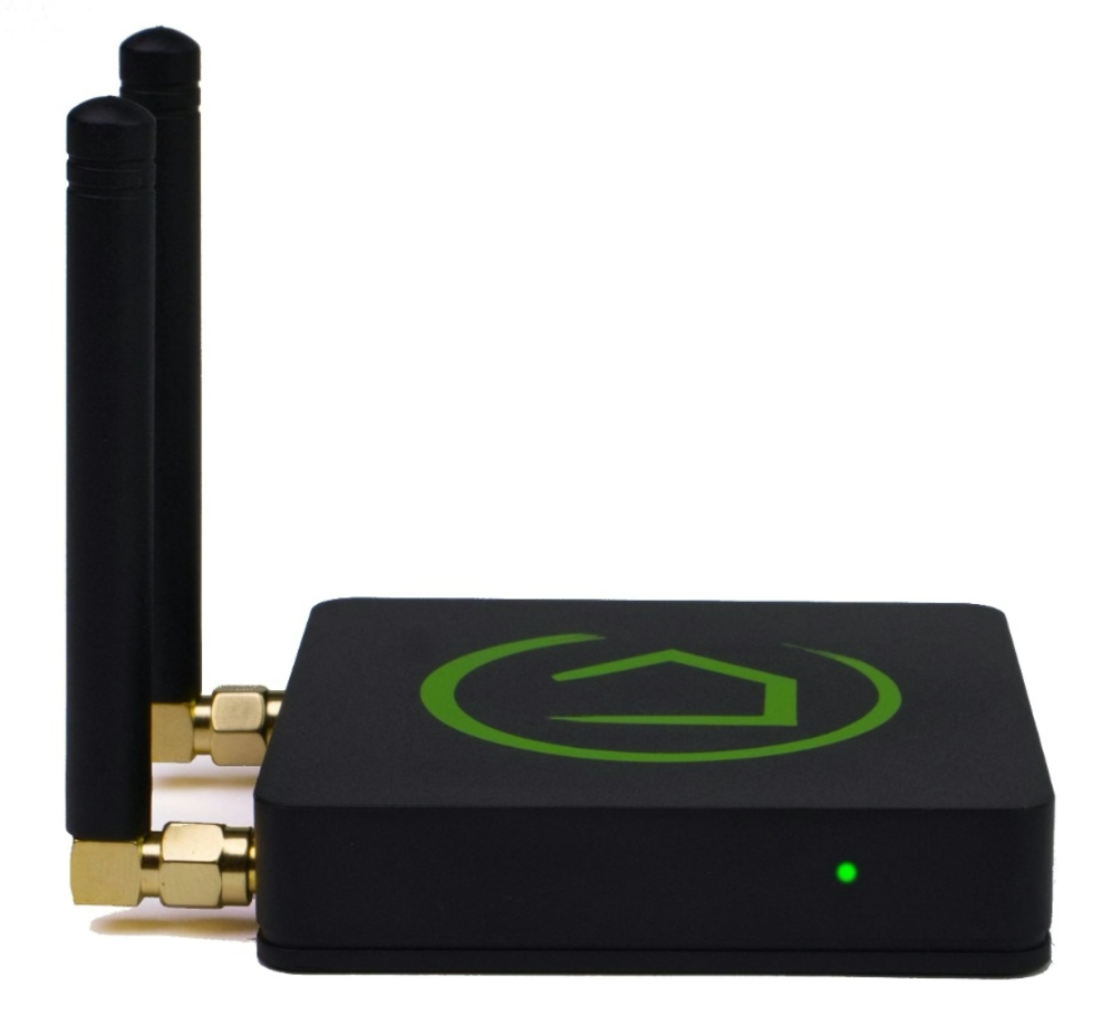

Onko joku tilannu tai onko aikeissa tilta tuon tuon Home Assistan Amberin?
Ihan mielenkiintoinen rauta, johon keräävät rahaa. Eli RPi4 CM:n alle asennettava kortti jossa mm. paikka M.2 kortille joko massamuistille tai vaikk googlen coral deep learning moduulille ja zigbee palikka, joka firmware päivityksellä alkaa tukea myös Matter-protokollaa. Kortista on saatavilla joko virtalöhteinen malli, että myös PoE malli. Mukana tulee myös kotelo ja heatsink RPi:lle.
