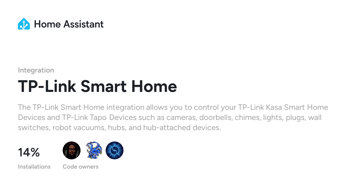

Moi
Mites jos home assistantti on 192.168.3.x alueella ja haluaisin sen myös löytävän 192.168.7.x alueelta laitteita niin kuinka se tehdään asetuksissa?
Home assistantti on virtualisoitu ja vmwarella pyörii hosti 192.168.3.x alueella. Koneessa on myös wlankortti jonka voi liittää tuohon 192.168.7.x tarvittaessa.
Ilman wlan yhdistämistä pingi menee kyllä 192.168.3.x alueelta -> 192.168.7.x oleviin laitteesiin mutta home assistant ei löydä noita tp-link hs110 adaptereita kun lisää ne integraatioiden kautta.
Tulee vaan ilmoitus : No TP-Link devices found on the network.
Moi
Tästä ehkä apua?
Helpointa varmaan olisi liittää se Wi-Fi-adapteri tuohon toiseen verkkoon.
Moi
Mikä reititin niiden välissä on? Itsellä on IoT laitteet ja HASS eri verkoissa ja avasin vain muurilla HASS IPlle pääsyn tuohon IoT verkkoon niin toimii normaalisti. TP-Link ei kuitenkaan löytynyt automaattisesti vaan piti configuration.yaml:issa määritellä tuo TP-Link integraatio ja TP-Link laitteiden IPt, sen jälkeen toimi normaalisti myös ne.
Eli näin
Koodi:
tplink:
  discovery: false
  switch:
    - host: 192.168.200.3
    - host: 192.168.200.4
Kiitos. Tuolla rupes jekkasee.

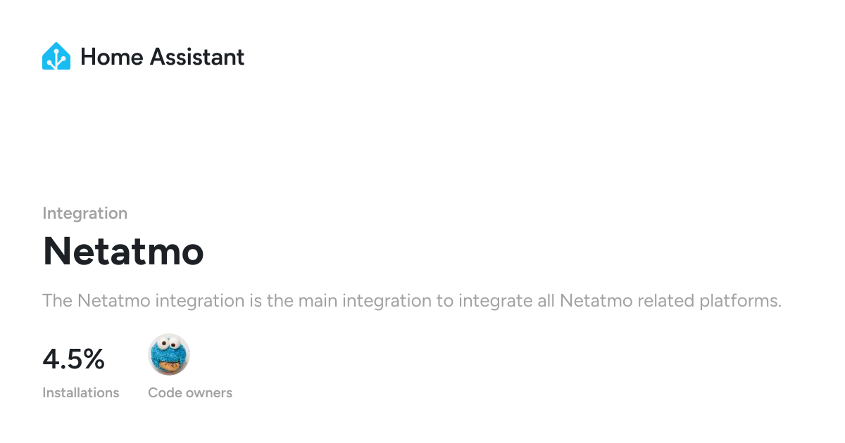

Olen hankkinut vuosien varrella pikku hiljaa laitteita, joiden olen kuvitellut olevan yleisesti käytössä ja todella helppoja integroida järjestelmiin:
Netatmo Weather Station
Philips Hue lamput
Osram älypistorasiat
Mitsubishi LN25 ILP (Melcloudin kautta)
Nyt olisi koronan myötä aikaa viedä nuo yhden järjestelmän alle, mutta yllätyksekseni ei meinaakaan löytyä järkevää alustaa. Home Assistant on nyt kokeilussa (Raspberry) ja se vaikutti aluksi todella hyvältä, mutta Netatmon integrointi ei ilmeisesti onnistu kuin tekemällä routeriin port forwarding säännöt ja DuckDns sertifikaatteineen jne... Vaikka tuon kaiken sain mielestäni konffattua kuntoon ei taida olla mahdollista Elisan kotiboksista saada noita tuon tarvitsemia portteja ohjattua kun ovat firmwaressa varattu. Vaihtoehdoksi jäisi ainakin sillata Home Assistantille suora yhteys nettiin, mutta se taas tuo mielestäni tietoturvaongelmia enemmän kuin jos vaikka käyttäisi jotain pilvipohjaista ratkaisua. Jotenkin tuntuu, että homma lähtee heti alusta väärille laduille kun pitäisi tehdä systeemi, jota perhekin tykkää käyttää ja ei itse tarvitsisi istua iltoja lukemassa ohjeita pää märkänä.
Sattuisiko jollakin olemaan suunnilleen samoja vermeitä ja jokin järkevä järjestelmä johon saa kohtuudella nuo kaikki toimimaan? Netatmo olisi siksi tärkeä, että sen anturitietoja aion käyttää jatkossa ilmanvaihtokoneen ohjaukseen. Muutamia RuuviTag tai vastaavia monitoimiantureita olisi vielä tulossa ja pariin oveen valvonta. Olisi mukava tehdä kerralla vakaa systeemi ja sille hyvä kosketusnäyttö ja käyttää ainakin muutama vuosi sellaisenaan. En haluaisi säätää ja ohjelmoida koko ajan kun sitä tulee jo työnkin puolesta tehtyä tarpeeksi. Onko kotiautomaatiosysteemit vielä tarpeeksi kypsiä?
Netatmon kanssa et tarvitse kuin nettiyhteyden ulos. Ei tarvitse forwardointeja.
Itsellänin ei ole Netatmoja.
Mielestäni Home Assistant on ehdottomasti parhain alusta toteuttaa näitä. Itse aloitin saman projektin 4vuotta sitten ja silloin aloitin asian niin päin että ensiksi alusta millä pyöritetään ja sen jälkeen anturit valittuna sen mukaisesti. Näillä kokemuksissa kotiautomaatio on ollut tarpeeksi kypsä jo ainakin viimeisen 3vuotta, kaikki toimii todella vaivatta ja vakaasti. Mqtt ja Zwaveen nojaan oikeastaan kaikissa antureissa ja ohjaimissa.
Mulla on Netatmo ja HA ja toimii tuolla integroinnilla suoraan. Ei siis tarvinnut mitään porttiohjauksia, riittää kunhan Netatmo on kytketty nettiin. HA käyttää netatmon api rajapintaa datan lukemiseen.
