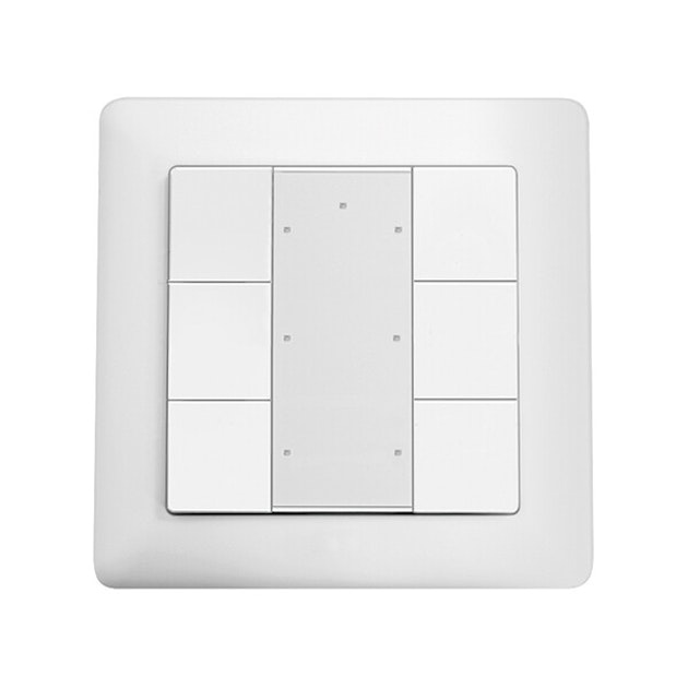

Sitten esimerkiksi tuo rimpsu jossa on 4kpl 6 kytkimiä päällekän voisi olla toteutettu yhdellä yhteisellä kaapelilla, ja esim yhdellä kojeella, mutta riippuu sitten siitä millaisen käyttöliittymän tuohon haluaa, onko mielekkäämpi toteuttaa se kuitenkin useammalla kojeella, kaikille kojeille riittää kuitenkin se yhteinen kaapeli.

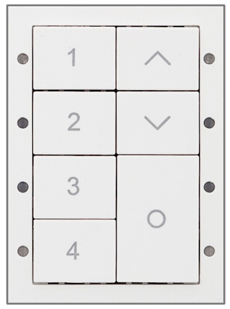

Itsellä loppuu oikeasti järki tämän systeemi kanssa, jos nyt ajatellaan vaikkapa tätä, niin 1-4 napeilla voisi kytkeä siis noita 4kpl 6 kytkimiä vastaavasti valot päälle ja pois. Ja kun tuossa on ylös/alas niin niillä voisi himmentää b:tä (tästä pisteestä). Entäpä jos haluan himmentää myöskin 'i':tä, mitä sitten tehdään, vaikka nuolissa olisi "pitkä" ja "lyhyt" painallus niin eihän lyhyitä himmennyskäyttöön voi käyttää...
0-napista voisi sammuttaa kaikki keittiön valot kerralla eli c,d,b,ba,i
Mitä ihmettä? Sä voit niihin 1-4 nappeihin valita ihan mitä vaan haluat. Esim. 1 painike tasot, 2 painike upotetut valaisimet, 3 painike jotain muuta. 4 kaikki päälle. Tilannepainikkeen painamisen jälkeen sitten nuolilla himmennys tai kirkastaminen.
Mä en ole tuota helvarin säädintä koskaan asentanut, mutta ymmärsin että 1-4 ovat scene painikkeet, nuolilla päälle ja kirkkauden säätö, 0 pois. Ja tuolla kai ohjataan grouppia tai yksittäistä valaisinta unicastina.

Tuossa rullasäätimessä on takana ruuvarilla käännettävä mekaaninen valintakytkin jolla valitaan mitä groupia se ohjaa. Jos sinne on valittu esim 3, kun rullaa pyörittää se hihkaise verkkooon: "Kaikki group 3 lisätkää kirkkautta" tai "vähentäkää värilämpöä", mitä nyt nupilla tekeekään.
Kun esim kaikki kettiön valot ovat määritelty groupiin 3, ne tietävät toimia tuon komennon perusteella.
Siellä toki voi olla myös säädin joka komentaa esim vain osoitetta unicast 1, joka on vaikka yksi keittiön valaisimista. Tuota säädintä ohjailemalla se yksi keittiön valaisin tottelee, kun kuulee oman unicast osoitteensa komennon yhteydessä.
Kumpikaan group tai unicast komento ei ole toista vahvempi, vaan valaisin tottelee aina viimeisintä komentoa.
