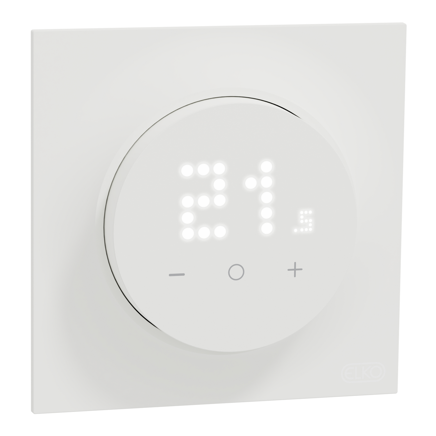

Moi.
Kertokaa tyhmälle, että miten Matter-laitteet kommunikoi Home Assistantin kanssa? HA:sta löytyy Matter-integraatio ja tuki kyseiselle protokollalle, mutta tarvitseeko Matter-laitteet jonkun sillan toimiakseen, kuten esim Z-wave ja Zigbee laitteet?
Pitäisi lattiatermostaatteja hommata ja saada Home Assistanttiin liitettyä ja nää Elkot hyppäs silmille:
Nyt vain miettinyt, että mitä muuta täytyy vielä hommata, että saa noita Matter-laitteita ohjailtua.
Hommaat jonkun Thread reitittimen ja rakentelet sitten yhteensopivilla laitteilla sopivasti kattavan verkon kuten zigbee/z-wave.

Tuotetiedoissa kerrottiin että käyttää Wifiä:
Kommunikointi verkkotyyppiWi-Fi Matter
Tuo Matter on jotenkin sekava systeemi kun se voi käyttää Wifiä tai Threadia kommunikointiinsa eikä ole varsinaisesti mitään "Matter-hubia" tai vastaavaa.

Käytännössä taitaa nuo laitteet olla bluetooth+wifi(zigbee). Pääsääntöisesti käyttöönoton jälkeen käytetään tuota wifi/zigbee-tyylistä threadiä kommunikointiin, mutta varayhteytenä tuo bluetooth puoli. Noin asian joskus sisäistin ja sekavuuteen syynä lienee lisensointihommat kun pitää ne omat sopat ja lusikat olla vaikka enemmän tai vähemmän samasta kyse.

No näinpä näyttää olevan. Eli wifin kautta juttelee HA:lle.

Tarvitset esimerkiksi tämän laitteen: SMLIGHT SLZB-MR3
Muitakin vastaavia on tuolla SMLightilla, tuossa on sekä zigbee että (matter over) thread.
Itselläni on täysin samat termostaatit, tässä syksyn aikana niitä nyt vaihdellut neljät ja vielä neljä odottaa vaihtoa.

Iso kiitos, tuohan vaikuttaa hyvältä. SMLIGHT taitaa muutenkin olla pätevä kampe ja plussaa ethernetistä.
Mitä mieltä olet noista Elkoista? Varmaan pelittänyt kuten kuuluukin?

Oikein tyylikkäät on, ja hyvin laadukkaan oloiset niin kuin Schneiderilta nyt olettaa voikin. Toimivat kuten kuuluukin. Home Assistant ketjun puolella on screenshottia siitä mitä termostaatti tarjoaa HAn puolelle.
Mitään automaatiota en ole noilla vielä ehtinyt tekemään, joten en osaa sanoa siitä sen enempää. Sen verran huomasin, että termostaatti ei varsinaisesti kerro HA:lle milloin se oikeasti lämmittää lattiaa, eli sille pitää tehdä joku oma sensori luokkaa "suihkun_lattia_lämpiää = huoneen lämpö < termostaatin säädetty lämpötila". En tiedä onko ihan yleinen juttu noilla älytermostaateilla.
Suunnitelmissa on leikata kaikista kalleimmat vartit pois, ja jos koittaisi lämmittää varaavia lattioita hiukan enemmän jos seuraava päivä on ihan super kallis.
Jos kritiikkiä pitää antaa niin lämpötila on vain 0.5 asteen tarkkuudella. Toisaalta, tarviiko sitä nyt sen tarkemmin tietää.
