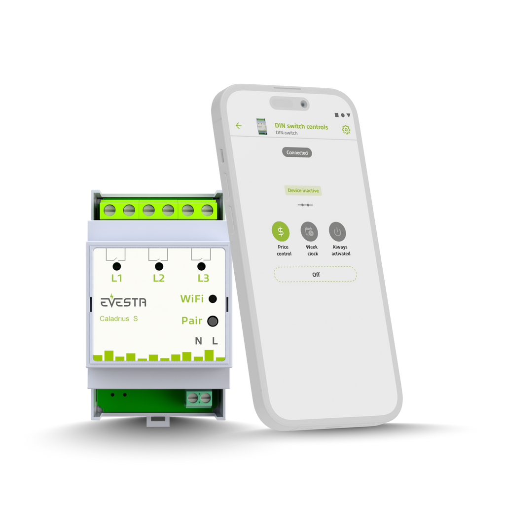

Oikea huipparihan vaatii tyristorityyppisen ratkaisun, tämä paras "valmis" mitä tarjolla, mutta aiheuttaisihan tuollainen siisti säädin vähemmän "kommentteja".
Evestalla saa ohjattua kolmea vaihetta kerralla. Tosin ei mahda saada eroteltua releiden ohjauksia erikseen, mutta sisältää itsessään puhelinsovelluksen, missä voi määritellä ajastimia ja spottisähkön mukaan ohjauksen.

Miten tuossa shellyssä toimii logiikka, millä valitaan halutut tunnit? Yhden evestan asentanu, ni siinä pystyi valitsemaan montako kallista tuntia jätetään käyttämättä.
Logikka toimii miten koodari sen tekee, ko on scriptillä, ni muokata voi kuinka lystää
Tuosssa scriptin etusivulla on selkeästi kerrottu miten se toimii, sitä tutkimalla aukeaa.
