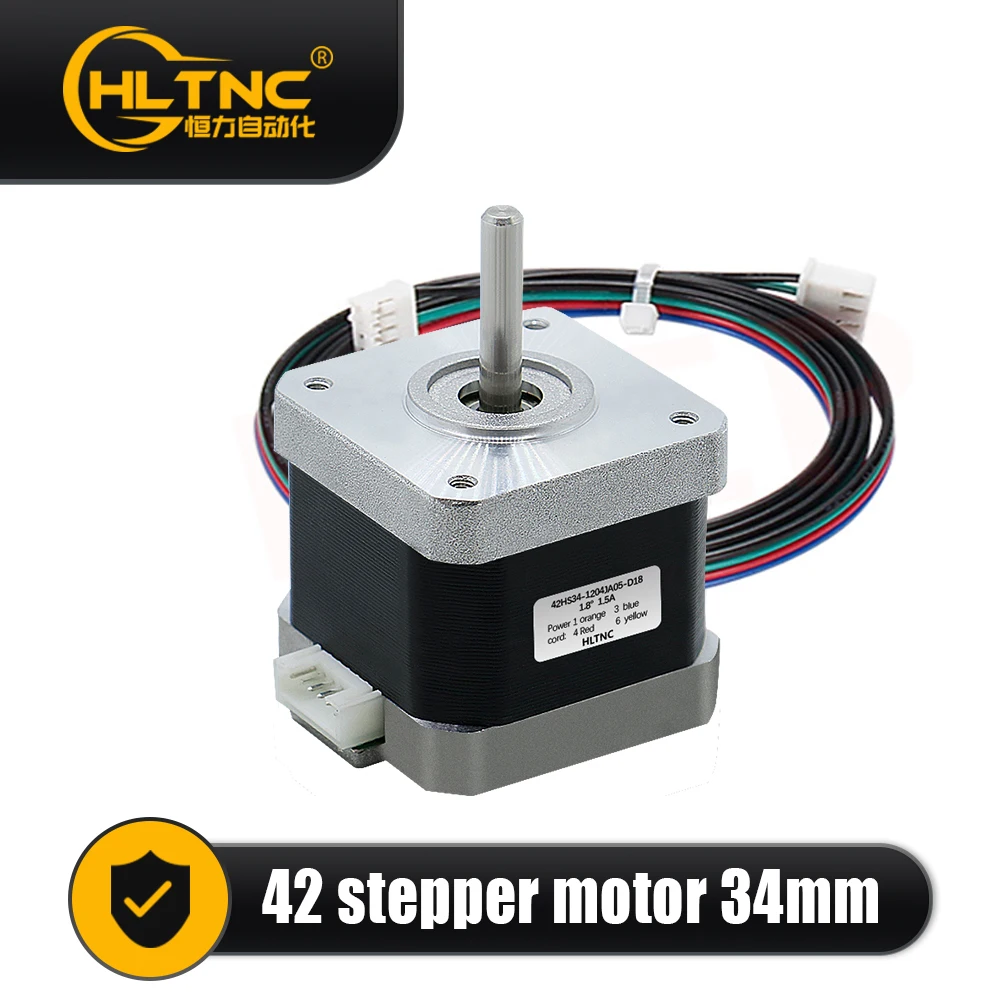

Wemos d1 mini on varmaan ihan hyvä mutta noi TENSTARIN esp32-c3 super minit on kans ihan jees. Se vaan että noissa halvoissa on krystalli liian lähellä antennia niin pätkii wifi tai ei toimi ollenkaan. En ole kyllä varma onko tuossakin joku juotossilta antennille että se ei ole kytketty. TENSTAR ESP32-C3 SuperMini Plus Development Board WiFi Bluetooth ESP32 C3 Super mini V2.0 Red Board - AliExpress
28BYJ-48 5V periaatteessa toimis suoraan vaikka katkastun usb kaapelin kautta, mutta se on sitten varmaan niin hidas ettei se kyllä ihan pro ole ikkunan ohjaamiseen, ehkä johonki säätimeen. 24 volttia DRV8825 ja nema 17, noilla melkein nuppi kun nuppi pitäs kääntyä. Eihän nämä mitään kovin haasteellisia elektroniikkaprojekteja ole vaan kyllähän niihin aikaa menee kun räplää.
esp32-C3 voi askarrella paremman kantaman wifille kun kolvaa pätkän piuhaa antennin viereen. simple antenna makes for better esp32 c3 wifi
