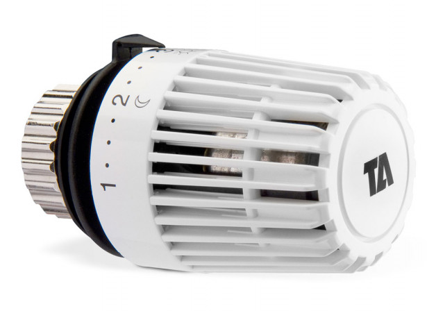

Mikä on manuaalinen patteritermostaatti? Tarkitatko käsitäätönuppia (WGF-jakotukin käsisäätönuppi Uponor-lattialämmitys )?
Eihän jakotukilla voi mitään termostaatteja olla kun lämpötila siellä on ihan muuta kuin siinä tilassa missä lämmityspiiri on.
Jonkun etäohjattavan patteritermostaatin voisi toki saadakin toimimaan, jos sen laitteen oman termostaatin voi "ohittaa" ja ohjata venttiiliä jollain ulkoisella lämpötila-anturilla.
Kyllä siellä ihan tuollainen perus patteritermostaatti on
Ninjaedit. Tuo siis ilmeisesti säätää lämpötilaa sen mukaisesti kuinka lämmintä tuossa jakotukin sisältävässä kaapissa on.
Niin se tekee. Aika hämmentävä ratkaisu :confused:
Kai se on kuitenkin väännetty täysille, eli piiri on käytännössä aina auki? Kiertoveden lämpötilaa varmaan ohjataan asiaan kuuluvasti ulkolämpötilan mukaan? Tällöinhän hyvin säädetyssä järjestelmässä pitäisi sopivaan lämpötilaan päästä siten, että piiri on aina auki.
Ei ole väännetty täysille. Patteriverkossa meni viime talvena noin 80 asteista vettä, jolloin tuo lattia tulee aivan liian kuumaksi jos termostaatti on kierretty täysille. Tämän takia olisikin hyvä saada jokin automaattinen kikkula tuohon väliin.
