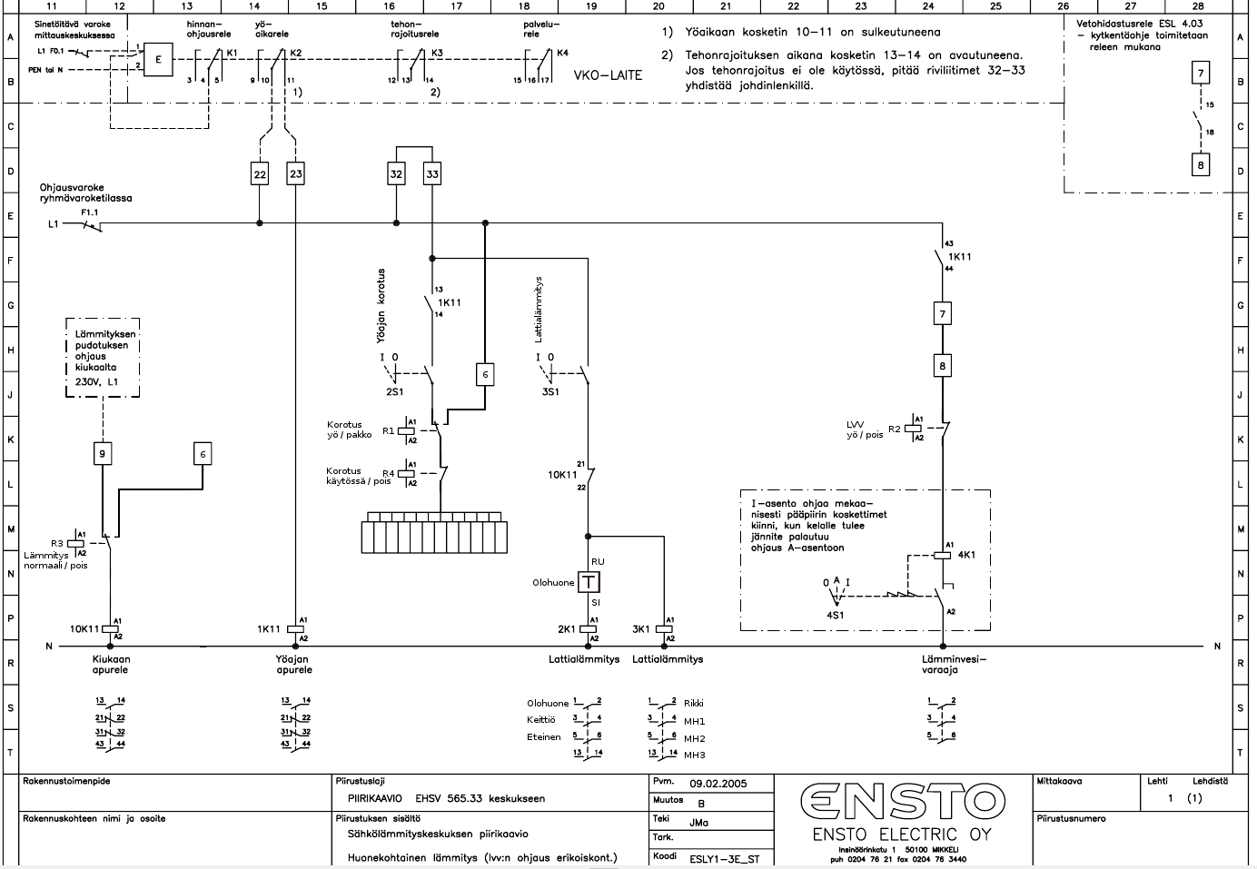

En nyt koko ketjua rupea selaamaan, mutta mistä löytyisi kokemuksia/ohjeita/yms. liittyen sähkölämmityksen älykkääseen ohjaukseen?
Neljä relettä ESP8266:n ohjattavaksi keskukseen kontaktoreiden kaveriksi, niin siinäpä sitä sitten riittävästi pääsee vaikuttamaan. Omat tarpeet olivan lähinnä 1) yöajan korotus säädettäväksi, eikä 22-07 sähköyhtiön ohjaamana, kun 05-07:kin riittää 2) lämmityksen katkaisu, kun termostaatit haluaisivat vaan lisää lämmittää 3) lämmityksen korotus, kun tulet kaukaa kotiin viikonlopun jälkeen 4) vesivaraajan käytön siirto pörssisähkön halvimmille tunneille.
keskuskuva
