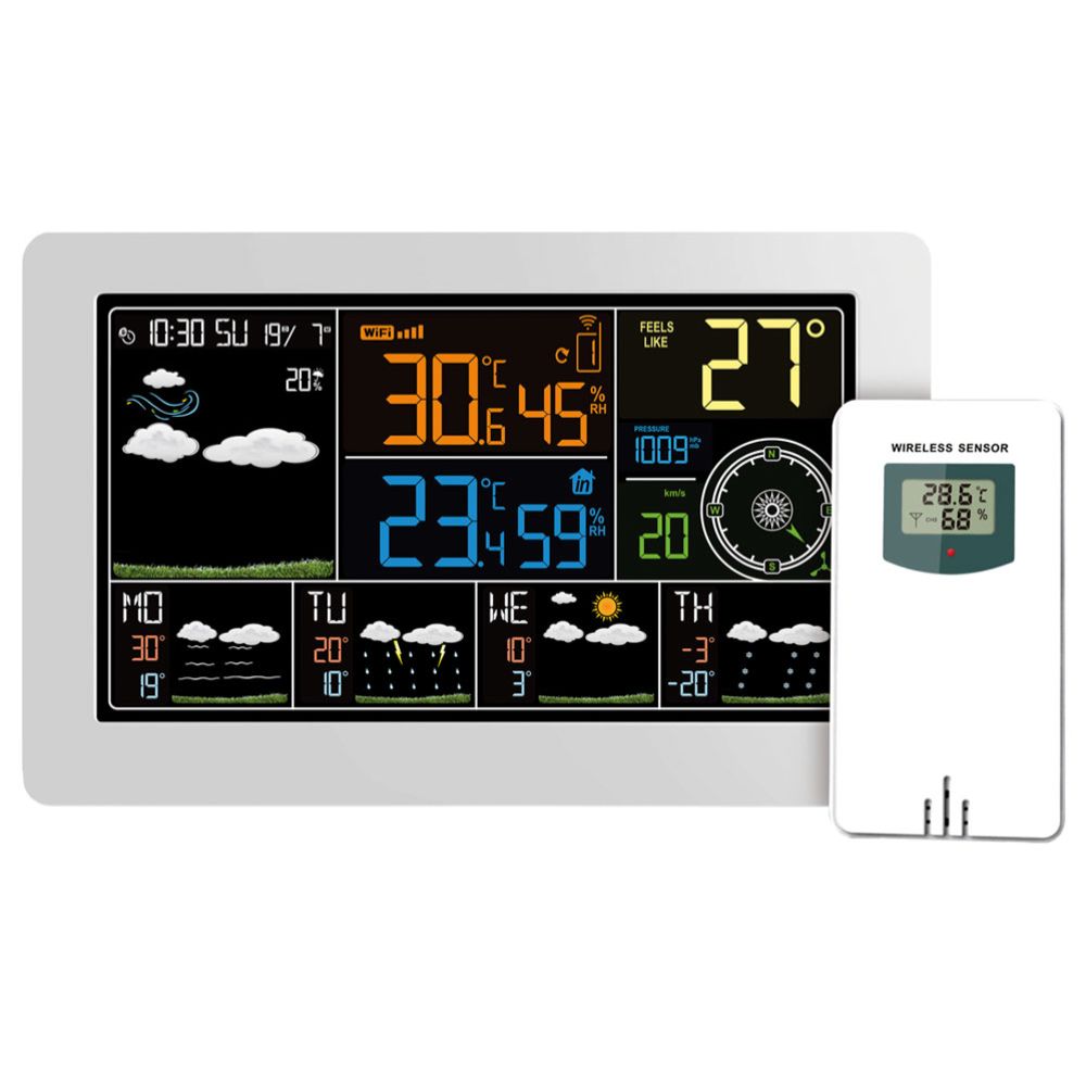

Töissä olisi tarve lämpötilan valvonnalle. Muutamassa eri huoneessa olisi tarve tarkkailla normaalilla mittaustarkkuudella lämpötilaa; raja-arvot ylittävästä tai alittavasta lämpötilasta sähköpostihäly ja suotavaa olisi saada näkymä joka näyttää huoneiden lämpötilat yhdessä selainikkunassa tms. Huoneissa tietoverkko (kaapelointi + wifi), tiloilla etäisyyttä sen verran ettei yhdellä zigbee keskittimellä saa kaikkiin lämpömittareihin yhteyttä. Verkkoon kytkettävät laitteet vaikuttavat lähtökohtaisesti mielenkiintoisemmilta, optimitilanteessa laitteessa olisi poe liitäntä jolloin ei tarttisi virrastakaan huolehtia. Ei taida tosin ihan kotiautomaatio laitteista poe tukea löytyä...
Veikkaisin että homma onnistuisi Shellyn mittareilla ja HomeAssistantilla mutta mitä muita vaihtoehtoja on?
Tuolla onnistuu neljän huoneen mittaus ja hälyt. Tiedä sitten vastaako muuten vaatimuksia.
