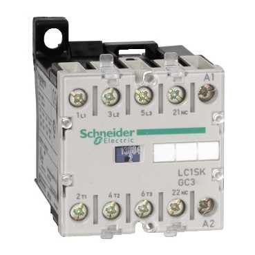

Onko mitään mahdollisuuksia saada lämminvesivaraajaa jonkin releen taakse mitä voisi ohjata home assistantilla? Lähinnä siis pörssisähköohjaus mielessä.
Varaajalle on sähkökeskuksessa on 3 vanhanaikaista sulaketta(pyöreitä keraamisia vai mitä onkaan). Varaajalle tulee 4 johtiminen mmj (musta/ruskea/sininen/keltavihreä)
Helpoin olisi varmaan saada sinne varaajan päähän jokin rele mutta mikä? Vai onko mahdoton homma?

Kontaktori ja sitten sen ohjaus esim. Shellyllä.
Usein varaaja on jo valmiiksi kontaktorien takana yöohjausta varten.

Varmaan n+1 tapaa tehdä mutta esimerkiksi näin
Varaajan päähän:
Sähkäri kytkee johtojen väliin ja se on siinä.
Reactions: Vee
Kiitos @TeknoR ... Täytyypä tilailla, en kyllä keksi mikä tuo kontaktori oikein on ja mitä se tekee... :D
edit vai ohjataanko tuolla shellyllä tuota kontaktoria? eikös 16a shellyn pitäisi yksinkin kestää kuorma? (3kw varaaja)
Shelly kestää teoriassa, mutta on se rakenteeltaan sen verran hepponen, ettei sitä voi jatkuvaan käyttöön suositella. Kunnon kontaktori ei kuitenkaan paljon maksa.
Aivan
Teoriassa kestää mutta silti 230V jännite ylittyy ruuvikontaktien välillä kun suomessa on vaiheiden välissä 400V. Yhtäkään Shellyä ei ole speksattu >230V...
Ainakin itse oletin kysymyksestä että sille varaajalle tulee tosiaan eri vaiheet taululta. Ne pitäisi muuttaa yhden vaiheen taakse jotta onnistuisi pelkästään Shellyllä ohjaus.
Ei nuo kontaktorit ole niin kalliita että olisi mitään järkeä olla käyttämättä, varsinkin kun kyse ei oletettavasti ole mistään ahtaanpaikan asennuksesta että olis pakko saada esim upotetun jakorasian sisään tms.
