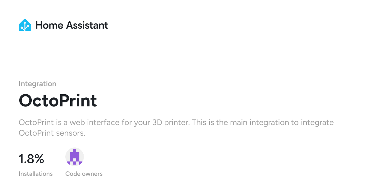

Pystyykö octoprinttiä ohjaamaan Home assistantissa vai ainoastaan seuraamaan arvoja?
Vissiin seuraavat asiat voi tehdä Home Assistantin kautta
  • Pause Job
  • Resume Job
  • Stop Job
EDIT: Tämä siis natiivilla integraatiolla, muista integraatiosta ei tietoa. HACS:ista ei näytä ainakaan mitään löytyvän.

Kiitos tiedosta . Nuilla toiminnoilla pärjäänkin. Octoeverywhere muuttunut maksulliseksi niin tuo ratkaisee etäohjaus ongelman kun ollaan pois kotiverkosta.
