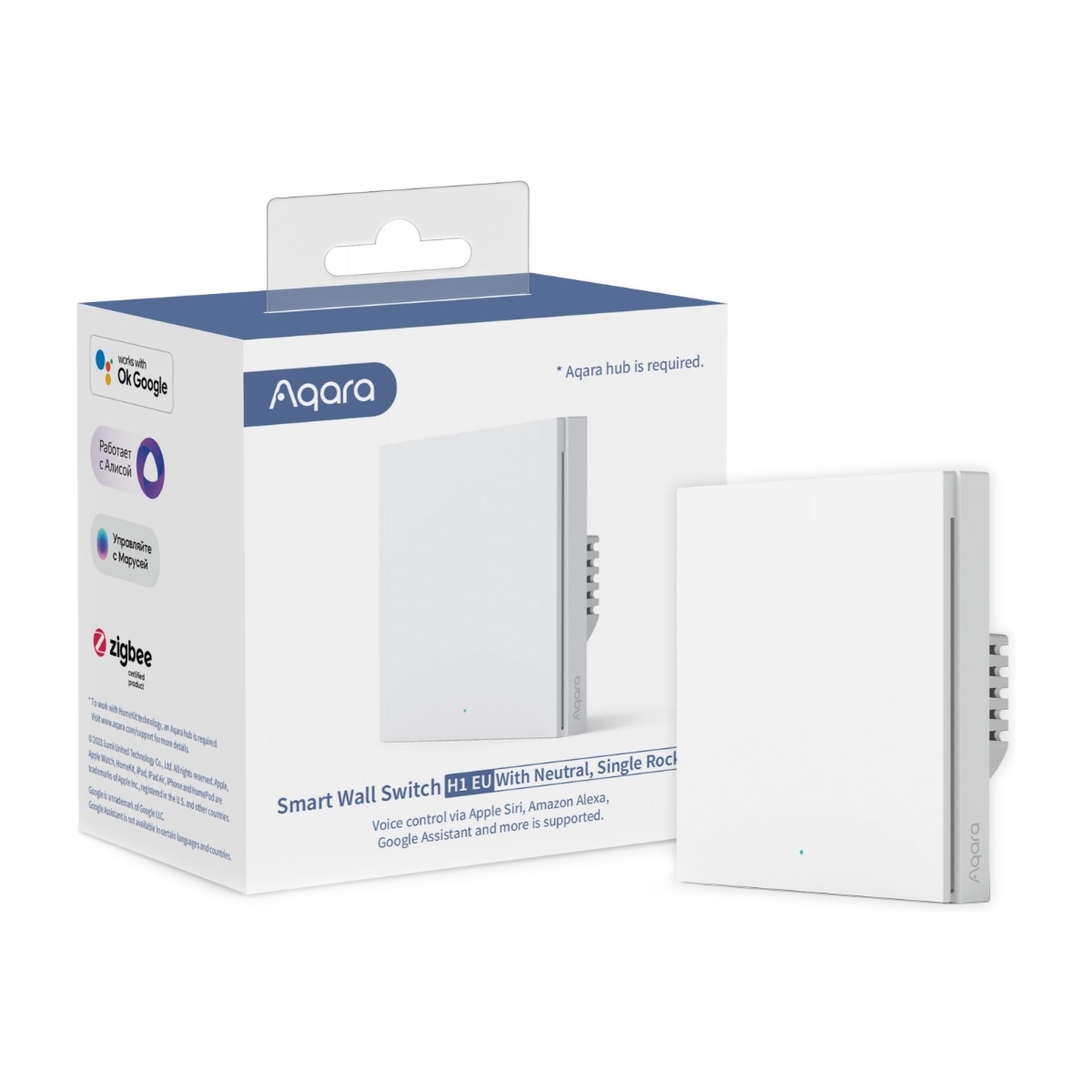

Itsellä tätä sarjaa.
€ 19,57 44%OFF | MOES Smart Light Switch Tuya ZigBee No Neutral Wire No Capacitor Needed Smart Life 2/3 Way Works with Alexa Google Home 2mqtt
Reactions: njs
Aqara H1:siä:siä on meillä muutamat ja ei valittamista
Oletteko laittaneet nämä siis vanhojen tilalle vai uudiskohteeseen? Jos vanhojen tilanne niin peittikö vanhan kytkimen jäljet vai piti maalailla?
Meillä laitettiin vanhojen tilalle. Muutaman miillin isommat kuin vanhat ABB:n Jussit niin ei jäänyt mitään jälkiä.
Toimiikos tuo itsenäisesti, manuaalista ei ihan täysin selvinnyt? 7-kytkintä tuolla ei ainakaan voi korvata ilman ohjausta.
Tuon pystyy valitsemaan ohjaako nappu kytkimen relettä (oletus), vai ohjaako nappi zigbeen kautta jotain muuta. Meillä on yksi tuollainen kaksi-nappinen niin, että rele on kokoajan kytkettynä, ja toinen nappi ohjaa zigbee2mqtt:n kautta keittiön lampussa olevia neljää Hue-polttimoa ja toinen nappi olohuoneen valoja. Toinen rele on kokonaan kytkemättä.
