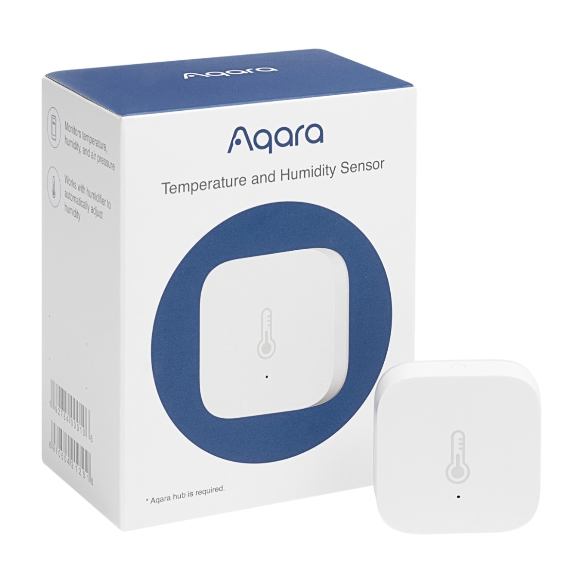

Minulla oli yksi Aqaran anturi kylmässä autotallissa muutaman vuoden ja ei ollut moksiskaan, vaikka pakkasellakin oli ajoittain. Nyt siirretty makkariin. Autotallin ovessa ollut Aqaran ovianturi yhtä pitkään ilman ongelmia. Mihinkään sateeseen en toki noita tarjoaisi, mutta katon alla tuntuvat toimivan kesät talvet. Kantavuus noissa riittää koko talon alueelle ja patteri kestää parisen vuotta vähintään. Lelujahan nuo langattomat kotikikkareet ovat kuitenkin ja eivät todellista kiinteistöautomaatiota, mutta ihan kiva niillä leikkiä.
Nuo Xiaomit/Aqarat yms halpislämpötila/kosteusmittarit on ihan hyviä jos vaan bluetooth-kantama riittää. Mutta kun väliin tulee seinä tai kaksi niin sitten onkin ihan tuurista kiinni milloin yhteys katkeaa... Itsellä ainakin tökkii melkoisesti ulkona / saunassa / teknisessä tilassa olevien mittareiden kantama. Mutta eipä taida olla muita halpoja ja langattomia lämpötila/kosteussensoreita joissa vielä paristokin kestää enemmän kuin pari viikkoa kerrallaan...
Zigbeellä toimii nuo omat Aqarat ja toistaiseksi kantama riittänyt satunnaisen seinänkin läpi. Bluetooth kuulokkeet eivat ainakaan kanna yhtä hyvin meidän huushollissa. Noissa zigbeessä kaikki jatkuvassa verkkovirrassa olevat laitteet toimivat jonkinlaisena toistimena ja laajentavat kantamaa. Minulla esim Xiaomin joitakin älylamppuja jne.
Noitakin sai pari vuotta sitten Kiinasta 7-8€. Kaikkien kikkareiden hinnat karkeasti tuplaantuneet pariin vuoteen. Toki ALV tuli kiinatilauksiinkin ym. Tosiaan osaan xiaomin erilaisiin kikkareisiin piti vaihtaa patterit kahden vuoden hujakoilla, eli se vähintään kaksi vuotta pitää oikeasti paikkansa.
No totta, oli aamukahvi vielä juomatta kun tuon kirjoitin, zigbeetähän nuo on :) Muuten kyllä, bluetooth on heikompi kantamaltaan kuin zigbee, ja vaikka meikäläiselläkin on lähes sadan laitteen zigbee-verkko, joista reitittimenä toimivia (lamput, pistorasiat yms) myöskin useampi kymmenen ympäri taloa ja tonttia, niin silti vaan monet sensorit häviävät. Esim. teknisessä tilassa on zigbee-lamppu, ja siellä metrin päässä lampusta Xiaomin pyöreän mallinen lämpötilasensori (ei taida olla Aqaraa, osa näkyy Decozissa "lumi.sensor" -tyyppisenä, jotkut taas "lumi.sensor_ht") niin "ei saatavana" näyttää taas. Muistaakseni jossain vaiheessa roudasin sen sieltä pois jolloin lämpötilat tulivat näkyviin mutta kun sen paikoilleen palautin, loppui lämpötilapäivitykset muutaman tunnin kuluttua taas. Tosin minulla taitaa olla teknisessä tilassa Ikean zigbee-lamppu, ulkona taas aika pitkälti ledvancea/Ikeaa, ja taitaa noiden osalta olla tuo toistimena toimiminen selvästi kehnompaa kuin vaikkapa Hue-lampuissa.
Kuulostaa siltä että sensori ei ole parittuneena viereiseen lamppuun vaan jonnekin kauempana olevaan laitteeseen. Kannattaa parittaa uudelleen siellä lampun viereasä.
Muutenkin zigbee verkon rakentaminen kannattaa tehdä niin, että ensin verkkovirtaa käyttävät koordinaattorista ulospäin, ja lopuksi paristokäyttöiset lopullisessa käyttöpaikassaan.
Tämä olikin hyvä vinkki, kiitoksia! Olen aina parittanut vekottimet tässä koneeni lähellä kun on tuo Raspi+conbee2 -tikkukin lähellä ja näen tuloksenkin sitten heti. Olen jotenkin ollut siinä uskossa että koordinaattoriin pitäisi kaikki aluksi parittaa niin varmasti toimii... Yleensähän laitteet etsivät parempia/toimivampia reittejä pikkuhiljaa, mutta ehkäpä tämä ei koske noita paristovehkeitä? Tälläkin hetkellä tuo lämpötilasensori ei näytä olevan yhteydessä mihinkään reititinvehkeeseen joten ei ihme ettei toimi. Jos se yrittää parin ulkoseinän läpi tuonne conbee-tikkuun saada yhteyttä, niin ei ihme ettei onnistu...

Omasssa käytössä olen huomannut, että ainakaan Aqaran patterikäyttöiset ei osaa etsiä uutta reittiä, mutta kaikki verkkovirrassa olevat mitä meillä on kyllä hakee reitin.

Aqaran neliö-anturilla pitää käydä asennuspaikassa tekemässä paritus että se toimii, noissa on ilmeisesti bugi/ominaisuus että se paritettu reititin tallentuu Aqaran omaan muistiin jonka takia sensori ei osaa hyppiä reitittimestä toiseen paremman yhteyden saamiseksi. Paritus siis pitää tehdä aina uudelleen kun vaihtaa sensorin paikkaa.
