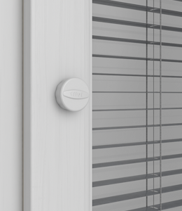

Tietoa vähän ja taitoa sitäkin heikommin. Tiivi kristallin sälekaihtimen ja sen nupin automaatiota. Vakiokysymys, miten helpoiten ja suoraviivaisinta tietä tuon tekisi jos pysytään aiheessa eli kotiautomaatiossa? HAOS on tuttu, mutta elektroniikka ei niinkään. Valmiita ratkaisuja löytyy kaupoista muihin malleihin, mutta vastaan ei tullut tuohon "malliin/muotoiseen".
