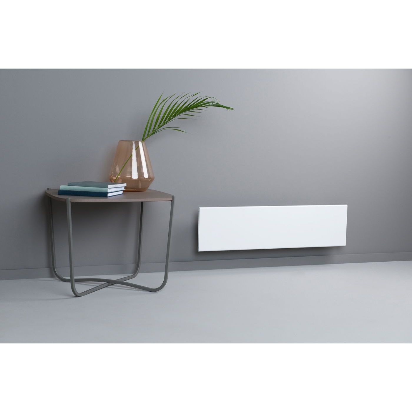

Löytyisikö hyvää/luotettavaa lämpöpatteria (sähkö), jossa olisi suoraan Home Assistantiin integroitava termostaatti?
Akuutimpi tarve olisi uusia kiukutteleva Siemens 800W lämpöpatteri vuodelta 1983
Just eilen kyselin kokemuksia noista Bilteman wifi-pattereista. Ne on Tyua käsittääkseni yhteensopivia joten saa integroitua ainakin jotenkin HA:an. En tiedä saako nuo toimimaan lokaalisti kuinka helposti, eli ehkä vaatii pilven, ehkä ei. Mulla ei ole kokemusta vielä. Tarkoitus olis itellä laittaa noita mökille makuuhuoneisiin ja eteiseen.
EDIT: Komento takas, nuo EI OLE vissiin Tuya yhteensopivia, vaan ohjaukseen käytetään jotain Biltema Smartheater apppia.
Selailin käyttöohjetta ja sieltä löytyi linkki
Adaxin uudet wifi + BT laitteet taitavat olla yhteensopivia. Integraation voi kai tehdä pilven kautta wifiä käyttäen tai lokaalisti bluetoothilla. Kokemusta näistä uusista tosin ei ole. Itselläni siis vanhemmat "älyttömät" adaxit ja en ole vielä kokenut saavani integraatiosta niin paljoa että raaskisin sijoittaa uusiin. Itse pattereissa ei ole muuta huomautettavaa kuin, että turhan herkästi resetoituvat default lämpötilaan sähkökatkoista vaikka niiden pitäisi muistaa edellinen asetus.
