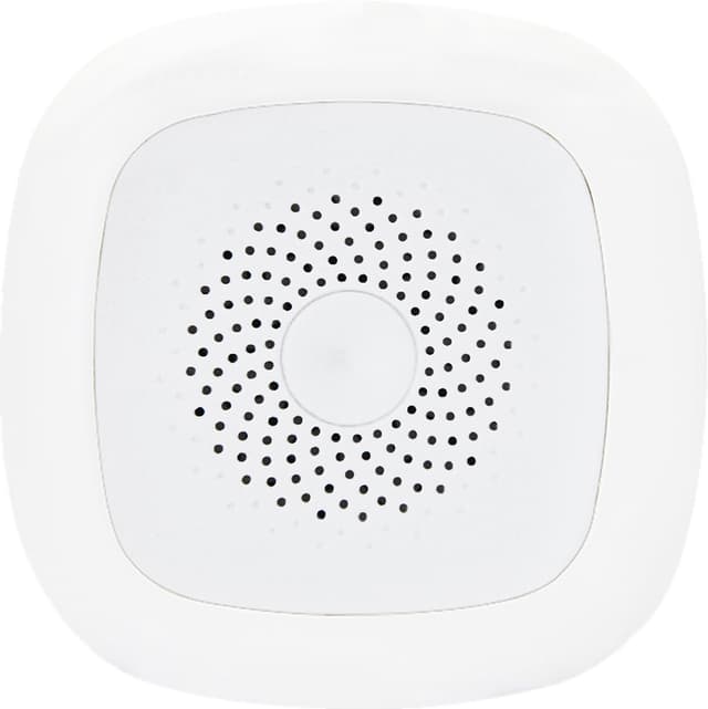

Heimgardin 4G tukari zigbeellä ja siihen anturit esim:
Dustinilla suoraan hyllyssä.

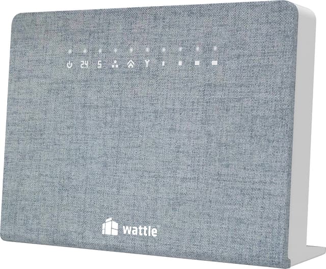

Tukari löytyy jonka voin viskata sinne, mut joku mokkula siihen pitäisi kyllä iskeä kiinni.
