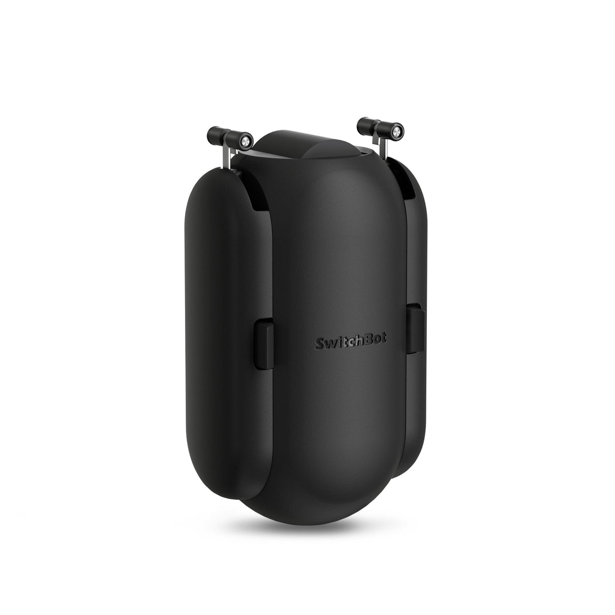

Onko kokemusta Switchbot Boteista (SwitchBot Official Website - Your Simple Switch to a Smart Home) tai sen vastineista, erityisesti Home Assistantiin yhdistettynä? Mieluusti siten, että kommunikaatio hoituisi suoraan Raspberry Pi:n bluetoothin ja yksittäisten "bottien" välillä, ettei tarvitsisi ostaa uusia siltoja. Tarkoitus olisi siis kytkeä kiinteitä valoja pois ja päälle liiketunnistimen perusteella. Shellyt tietty paras vaihtoehto, mutta eivät tule tässä tapauksessa kyseeseen.
Eipä ole kokemusta, mutta ilmeisesti ainakin ESP:n kanssa helppoa:
Mitä tuossa Bluetooth-sensorissa on sellaista, että kannattaa valita esim. uusien aqaran zigbee-sensorien sijaan?
Kyse siis tästä tuotteesta: SwitchBot Bot | Smart Switch Button Pusher for Home Switch Controling
Saatavuus aika heikko, esim. AliExpressistä ei näytä löytyvän ollenkaan niin kyselen vinkkejä vastaavista tuotteista.
Ei varsinaisesti noista napeista, mutta Switchbotista kyllä, itsellä on nimittäin neljäkin kappaletta Switcbot Curtaineja, eli verhonavaus/sulkemisrobotteja. Kätevät, etenkin jos verhot ovat sellaisessa paikassa ettei niitä jaksa/viitsi käsin availla ja sulkea. Ensimmäisen parin ostin olohuoneen perus verhotankoon, mutta oli sen verran painavat ja paksut verhot että eivät oikein kunnolla pelittäneet, joten vaihdoin U-tangon ja siihen sopivat Switchbot Curtainit. Toimii Home Assistantissa heittämällä (myös ne normi verhotangon Switcbotit jotka nyt ovat minulla ylimääräisinä, vink vink :) ), minulla on jo pitkään ollut automaatio joka sulkee verhot auringon laskiessa ja avaa ne auringon noustessa. Ainoastaan joutuu kalibroimaan silloin tällöin uudestaan mutta sekään ei ole paha rasti. Ja akku kestää näköjään kuukausia, puoli vuotta siitä kun viimeksi latasin... Niin ja saa noihin aurinkopaneelinkin jolloin lataavat itseään ikkunan kautta.
