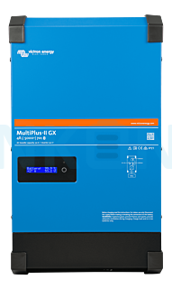

Suosittelen että ajaa NR tuolla GX laitteella, joka on aina varmasti päällä koska ottaa sähkönsä akustosta. Tämä lisää käyttövarmuutta eli vaikka kaikki talon sähkö ja datajärjestelmät olisi pois pelistä niin victronin järjestelmä muistaa edelliset hinnat ja kykenee toimimaan katkoksen ajan. Jopa vaihtosuuntaajien vikaannuttua pystyy lukemaan akuston, mittauksien sekä toki vikatiedot väylästä.
Ylätason järjestelmäohjauksen voi toki hoitaa millä vain muullakin kuten Home Assistantilla mistä pääsee suoraan victroniin modbus ethernetin tai MQTT:n avulla. Itsellä hybridimalli eli ajan NR vaihtosuuntaajien ohjaukset ja ne toimivat itsenäisesti esim kun salama rikkoi netin ja kytkimen yms. Sitten HA käytän käyttöliittymänä ja muutan NR parametrejä sekä toki kerään statistiikkaa jos vaikka victronin VRM-portaali ei olisi käytössä.
Ja kysymykseen liittymäpisteen tehonsäädöstä niin nämä ovat ihan vakio ESS toimintoja. Eli voit kulloinkin asettaa liityntäpisteen tehopisteen. Esim itsellä säädetty -30W kun kalliit tunnit oletuksena ja lataustunteina vaihdan toimintatilaksi ajastetun latauksen jolloin lataa asetetulla teholla. Esim huomenna kun hinta 50snt paikkeilla taas ylittyy asettamani myyntiraja ja puskee teholla X (nyt 12kW) energiaa verkkoon.
Kaikissa tilanteissa kunnioittaa asetettuja verkon tehorajoja eli nämä turva-asetukset pätevät vaikka mitä hölmöilisi mikä tekee sulakkeiden polttamisen mahdottomaksi. Jos haluat hifistellä niin valitse mittaus missä riittävän nopea mittaustaajuus/intervalli. Jos hidas mittaus niin toki lyö hetken yli mutta PID säätö huolehtii että keskiarvo pysyy asetetussa tehopisteessä. Sulakkeet ei pala hitaimmillakaan mittareilla jos arvot asetettu järkevästi. NR on helppo antaa signaaleja muille toimilaitteille jos taloudessa muita isoja kuluttajia mitä invertterisi teho ei riitä kumoamaan.

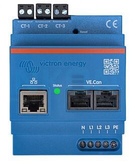

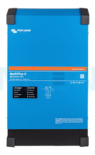

Eli setuppi Victroneilla olisi siis 2x multiplus
Ja 1x multiplus gx
Ja tuolle gx:lle virran mittauskelat pääkeskukseen? Vai olisiko jotain etua laittaa keskukseen Victronin energiamittari? Entä gx, osana invertteriä, vai erillisenä?
