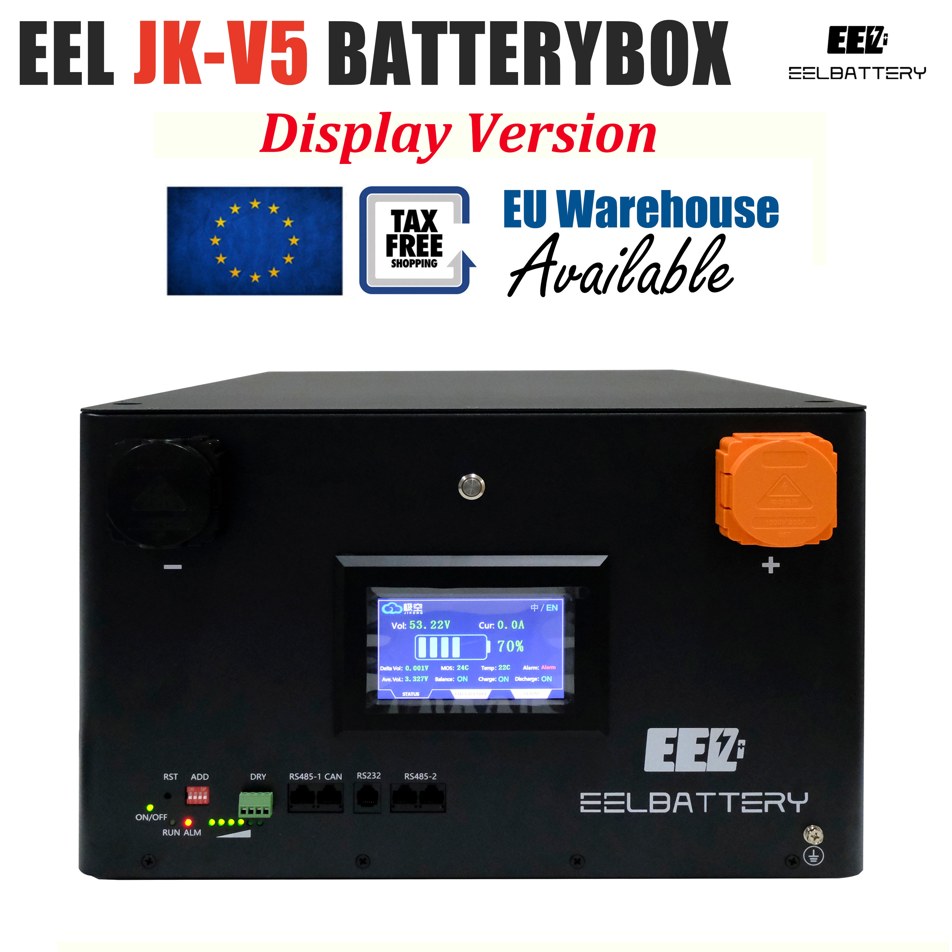

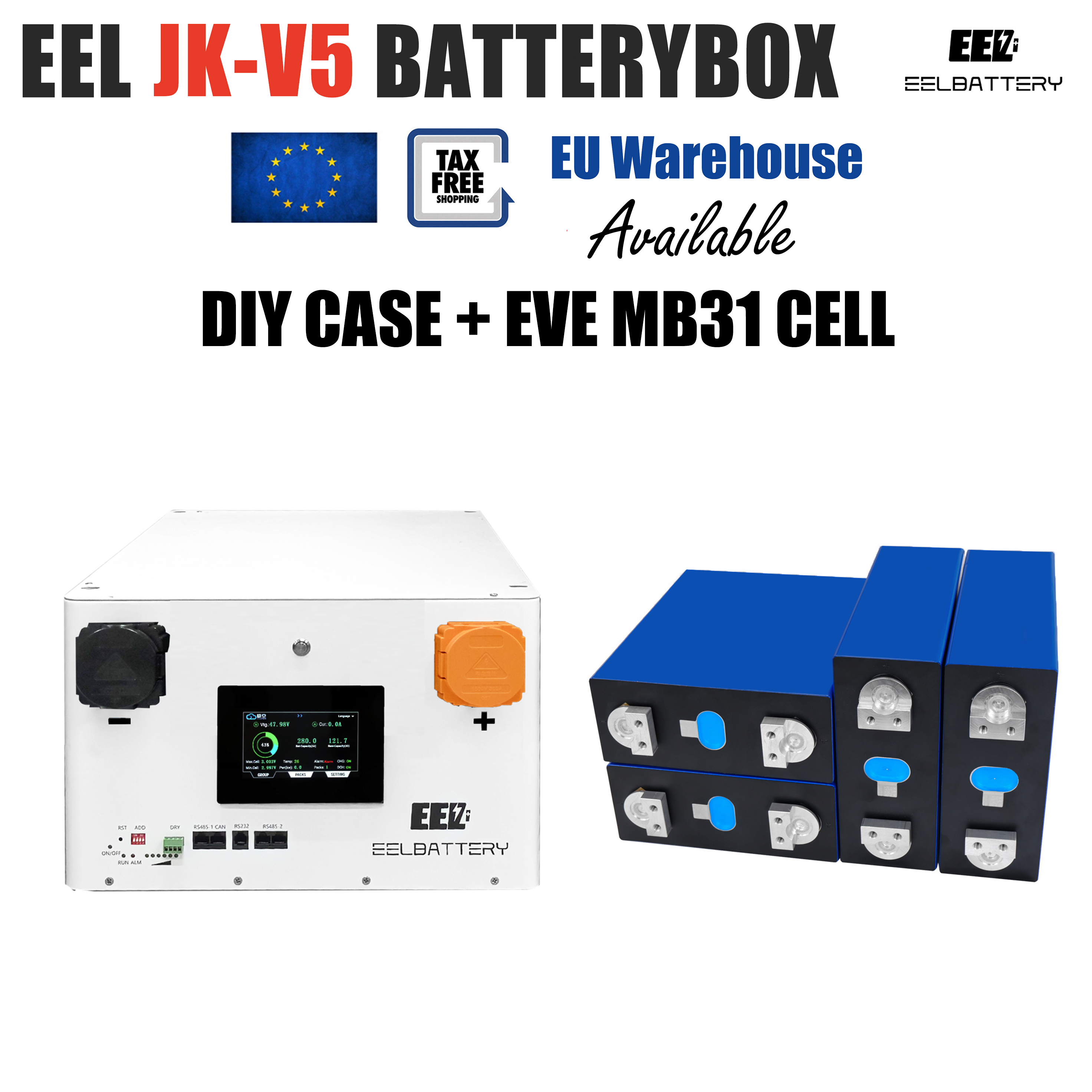

Kannattaa tsekata EEL, GobelPower ja Yixiang. Kaikilla on kennoja ja koteloita EU varastoissa. Varastosaldot toki vaihtelee, esim Gobelilla ei ole tällä hetkellä koteloita mutta on tulossa arviolta 20.3.
NKONilta voi myös kiikaroida kennoja. Kuukausi sitten sieltä sai Grade A- MB31 kennoja tosi hyvään hintaan.
Basengreen akkuja vissiin saa myös Euroopasta mutta niissä on ollut laatuhaasteita ainakin BMSn osalta. Suosittelisin lämpimästi valitsemaan kotelon jossa on JK BMS eikä mitään muuta.
Vaikkapa kennot n. 1100eur
Ja kotelo n. 610eur (single stud busbarit saa kysymällä yleensä kaupan päälle ilmaiseksi). Noihin saa lämmityksen.
Lopputulos pyörii jossain 115e/kWh korvilla.

Nopeasti kurkkasin nkon.nl hintoja.
Eve 314Ah maksaa 52€ alv0. Noin 1kWh per kenno.
60kWh siis vajaa 4000€ (alv 25.5), Lisäksi tietysti säätimet jne. Ostatko käytetyn auton akun, vai uudet lifepo kennot?

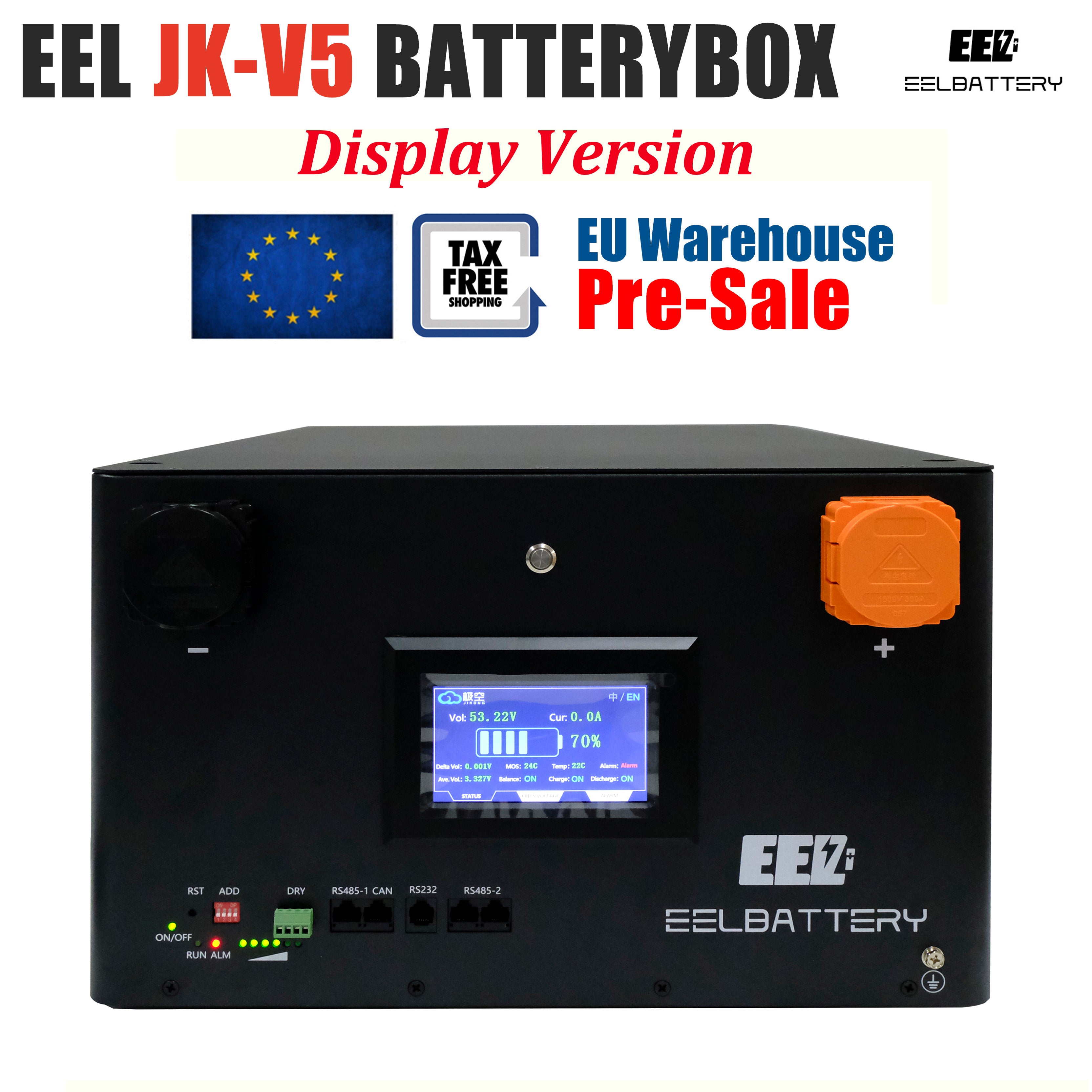

Onkos joku kasannut tuollaisen kiinankotelon noilla heating padseilla eristämättömään tilaan? Olis kieltämättä mielenkiintoinen vaihtoehto.
Näyttää olevan presale toi V5 ja toimitus huhtikuu. Noista aikasemmista versioista V4 jne. löytyy kiitettävästi videoita, jotta pitää kahtella. Oishan se ihan jees kun yks tollanen riittäisi alkuunsa.

edit: tässä kun tämä hintamuutos on näin raju, niin olen kyllä tyytyväinen, etten ole vielä minkään sortin akustoja hommannut. Aika on rahaa, ja nyt se on ollut todella merkittävän paljon rahaa.
Itse jos rakentaa niin jälleenmyyntiarvo on aika lähellä nollaa. Mutta eipä noita myytäväksi rakennetakaan.
Näinhän se on. Löytyy vähän järeämpi diy sähköpyörä ja sen arvo ei ollut uutena edes lähellä osien hintaa. Nykyään niin vähän että vaikka ajoa tulee pari hassua km per vuosi niin ei maksa vaivaa myydä.
Jotta on kyllä iso miinus jos kuitenkin saa teravoiman diilin vaikka vuoden päästä.
