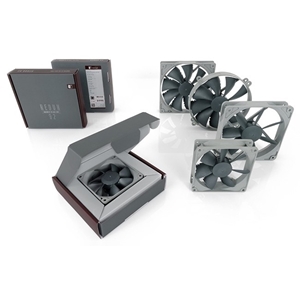

Caseking.de:ltä saapui uudet tuulettimet. Scythen 140mm. ja Noctuan 120mm. Laitan sitten kokemuksia, kun tässä saa asenneltua nuo ensin.
