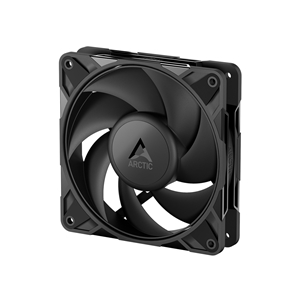

argb ymmärtääkseni hieman tehottomampi samalla dba kuin non-argb mutta muuten pitäisi olla vastaavat.
pakko myöntää etten osaa sanoa onko rahinoita tms sivuääniä, joskus oli tietyillä rpm alueilla "ulinaa" mikä taisi olla kaikissa arcticin tuulettimissa, en tiedä onko tilanne edelleen sama.
esim Arctic P12 Pro A-RGB: The Benchmark for Illuminated Fans - HWCooling.net löytyy suht kattava vertailu ja ainakin jotain mainintaa on ääniprofiilista.
+ Finally a relatively pleasant acoustic profile...
- ... except on our testing grille (where the fan hums excessively at around 330 Hz)
edit: pientä säätöä.
Joskus aiemmin haukuin Arcticin tuulettimet lyttyyn, kun kaikissa oli jotain sivuääniä, jotka vain tuntuivat pahenevan käytön myötä. Nyt on jo hetken aikaa koneessa pyörinyt Arctic P12 Pro Reverse takana, Arctic P12 Pro katossa ja Arctic P12 Slim -tuulettimia pohjassa. Mitään laakeriääniä tai ujelluksia ei kuulu ja muutenkin vaikuttavat hyviltä tuulettimilta. PST-ketjutus on myös todella näppärä ominaisuus ja hintakin on todella edullisella tasolla. Kaikki tuulettimet pyörivät kiinteästi 1100 RPM.

Ujellus arcticeilla johtui pitkien lapojen päiden taipumisesta tms. Siksi myöhemmässä malleissa tuli lapoja yhdistävä kehä. Käsittääkseni tämä ratkaisi ujelluksen, mutta heikensi hieman tehoa.
Itseä tämä ei niin haittaa, tuulettimia voi laittaa aina lisää. Nyt 7kpl 140mm ja 3kpl 120mm. Tärkeämpää on että ei ulise tai pidä muita sivuääniä.
Itsellä P14 Pro reverset ujeltaa samaan tapaan kuin normaalit P14:t. Tyyppivika, mutta käytän fan controllia muutenkin niin tietyt kierrosluvut välttämällä pääsee eroon tuosta.
Voipi olla kuitenkin takuunalainen juttu?
Itsellä on yksi Phanteks M25-140 G2 reverse joka ujeltaa 45% ja 90% pwm:llä suunnilleen. Lähetin kysymyksen Phanteksille että korvaako takuu tällaisen vian ennen kuin lähden gigantin kanssa sotkemaan.
Tähän päivityksenä - Gigantti otti mukisematta tuon tuulettimen ja antoi vaihdossa Arctic P14 Pro Reverse A-RGB:n

Arctic P14 Pron mukana tulevat ruuvit ovat aivan umpisurkeita. Kanta on niin pieni ettei normaali PH2 kärki saa siihen kunnollista otetta ja ruuvaamiseen täytyy käyttää kunnolla voimaa. Ruuvi ei myöskään pysy magneettisessa kärjessä kiinni. Samalla ruuvarilla kaikki muut tähän mennessä kokeillut tuuletinruuvit ovat toimineet mainiosti kevyellä voimalla ja pysyneet magneetissa kiinni.
Tavallaan pikku juttu mutta ärsyttävää kun tuote (tarkemmin ottaen Reverse ARGB malli) muuten on aika naseva. Suosittelen ostamaan ruuvit erikseen tai käyttämään kotelon tarvikkeiden mukana tulevia. On riski että näiden kanta menee muussiksi jo muutamassa asennuksessa tarvittavan voiman vuoksi, ja muutenkin tuntuu väärältä käyttää voimaa tuulettimen asennuksessa.

Käytössä kotelossa 5x arcticin 120mm pro pst sarjaa.
Kyllähän ilmaa liikuttavat tosiaan, mutta helkutin äänekkäät ovat. Saa olla säädettynä 10% tietämille ja rasituksessakin alle 50%.
Noctuaa kehutaan kyllä, mietin onko järkevää vaihtaa noctuan tuulettimiin jos haluaa että ilma vaihtuu kunnolla, ja ei olisi äänekäs? Mikä noctuan malli kotelotuulettimeksi parhaiten sopii?
Laadukkailla tuulettimilla varustetussa koneessa suurin osa metelistä on siitä, että liikkuva ilma osuu johonkin esteeseen. Sen takia kotelovalinnalla on suuri merkitys.
Useasti täällä puhutaan noista tuulettimien pyörimisnopeuden prosenteista, mikä helposti johtaa harhaan. Esimerkiksi nuo yllä mainitut Arcticit pyörii 100% 3000 rpm(!), kun Noctua on 100% ehkä 1800 rpm. Asetuksella 50% puhutaan siis 1500 rpm vs 800 rpm. Tuossa on jo ihan vissi ero. Kannattaa siis katsoa niitä rpm:iä mieluummin, kun ne ovat enemmän vertailukelpoisia (saman kokoisien) tuulettimien välillä.
Arcticit taitavat olla hinta-laatusuhteen parhaimmistoa, mutta ei ne ihan syyttä Noctuat maksa paljon enemmän. Testejä varmaan jostain netin syövereistä löytyy, millä saa osviittaa miten isosta erosta on kyse. Oma veikkaus, että kotelon vaihdolla saat isompia eroja aikaan, kuin Arctic - > Noctua vaihdolla.
Jep, Arcticit pyörivät tarvittaessa todella lujaa ja tuuletinkäyrän saa säätää matalalle, jotta ovat hiljaisia. Itsellä kotelossa Arctic P12 Pro katossa ja P12 Pro Reverse takana pyörivät kiinteästi 1000RPM (24%), eikä ole mitään syytä huudattaa niitä kovempaa. Ilma liikkuu noinkin reilusti mesh-kotelossa ja pitävät miellyttävän hiljaista huminaa. Joku 50% alkaa jo varmasti pitämään meteliä. Prossujäähyn P12 Prot taas pyörivät rasituksen mukaan 800-1200RPM, minkä erottaa jo prossua rasittaessa, mutta ei vielä häiritse. Selvästi hiljaisemmat kuin SAMA A60W -jäähyn mukana tulleet tuulettimet.
Pirun hyviä ja edullisia nuo uudet Arctic Prot ovat, vaikka vanhempia malleja haukuin laakeriongelmien ja ujelluksen takia joskus. Tosin jos P12 Prolla yrittää imeä ilmaa jostain mesh-paneelista läpi, niin turbulenssi on todella voimakasta, mutta niin käy monella muullakin tavallisella tuulettimella. Siksi ostin imemään kotelon takaa reverse-mallin. Tuulettimen lavat pyörivät kauempana mesh-kuviosta, niin turbulenssia ei juuri synny.
Arctic P12 Slim -tuulettimiakin voi kehua. Eivät ujella isoveljien tapaan ja testeissä ovat joissakin tilanteissa täysikokoisia tuulettimiakin parempia. Omassa kotelossa kaksi tuollaista imee tehokkaasti ilmaa kotelon pohjan ja pölysuodattimen läpi ja tarjoilee kivasti viileää näytönohjaimelle.

Ostin muutama vuosi sitten P14 mallit (x5 pack) ja ollut tyytyväinen, edelleen käytössä. Koko ajan pidän alle 50% muuten menee äänekkääksi.
