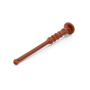

Yksi vaihtoehto olisi laittaa NF-P14siä eteen, mutta kumitappien kanssa pelleily on kyllä aika meh. Lisäksi niitä järkevimpiä ei välttämättä oikein pysty käyttämään filtterin takia.
