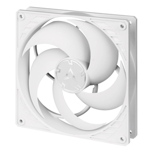

Nämä Arcticin ARCTIC P14 PWM PST CO, 140mm PWM-laitetuuletin, musta - 11,90€ liikuttaa ilmaa hyvin. Tuota CFM ei kannata liikaa tuijottaa, koska se ei kerro kaikkea jäähdytysvoimasta. Mutta oikein hyvä se speksin puolesta on Arcticeissa. Ja ennen kuin joku kommentoi ''Arctic ulisee'', niin CO-mallit ei pitäisi ulista, koska laakerointi on perinteinen tuplapallo-laakerointi. Joku raportoi palstalla saaneensa sellaisenkin ulisemaan, mutta kaikki muut netin kirjoitukset viittaa toiseen suuntaan. Ja HTK12 ei ilmeisesti kiinnosta melutaso tässä valinnassa.
Myös Scythet on hyviä: Scythe Kaze Flex 140 Square, 140mm PWM-laitetuuletin, musta/harmaa - 14,90€
Arcticin tuulettimissa on kiinteänä 4-pin jakaja johon saa kätevästi toisen tuulettimen tuhlaamatta toista emolevyn 4pin-paikkaa, ja taas Scythen tuulettimissa tulee 400mm jatkokaapeli. Ei nuo kyllä juuri mitään maksa erillisenä mutta kuitenkin..

Itellä on nyt talossa 6x arctic p12 pst co, 4x p14 pst co, 3x f12 pst co ja 2x normi p14, ainoat mitkä ulisee tietyllä kierroksella on noi normi p14.
Löytyy myös 4 noctuan tuuletinta, 2x140mm ja molemmat rutisee tietyllä kierrosluvulla.
Yllättäen yli 10v vanha 92mm noctua on edellee ku uus.
Sit o viel varmaan noiden lisäks jotaa random tuulettimia 7 kpl, esim nzxt 280mm jäähystä tulleita sontia, lian lin kotelotuulettimia..ym ym
Ennen suosin Noctuaa, nykyää Arctic pst co , saman tehon / takuun saa puolet halvemmalla.
