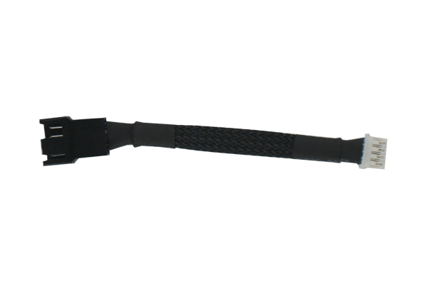

Onkos tämä tuulettimien 4 pin liitäntä samallainen, mitä näyttiksissä oleva tuuletinliitäntä? (näyttiksen omat tuulettimet) vai onko se pienempi, eri järjestys johdoilla tms?
Esimerkkinä allaoleva kuva toisen käyttäjän purkamana
Näyttiksissä käytetään pienempiä tuuletinliittimiä, kuin muualla. Johtojärjestys on sama. Adapteri toimii.
Jimmsiltä ja parista muusta paikasta koitin ettiä juuri tuollasia, mikähän niitten virallinen nimi olisi että helpompi löytää? :hmm:
Edit: tälläinen varmaan?
