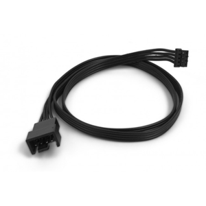

Saapui tänne tuo antecin valkoinen koppa.
Siinä mukana oli 2 kpl 140mm rgb tuulettimia ja 1 kpl 120mm rgb tuulettimia.
Mitään tietoa niistä ei löydy, takana on vain pieni tarra jossa lukee Antec, eikä mitään sen alla.
Tuossa 120mm:sessä on niitä pieniä "näppylöitä" tuulettimien lavoissa, 140mm:sissä ei ole. Tuohon 120mm:seen tulee tuo 4 pin tuuletin liitin, mihin muut tuulettimet kiinnitetään. Ja tuo molex liitäntä menee myös siihen.. Siihen on nuo 2 kpl 140mm tuulettimia kytkettynä peräkkäin. Kaikki menee sen kautta :hmm:
Siitä jää nuo liittimet ainoastaan käytettäväksi. Molex virtaliitännäksi, ja tuo tuuletinliitäntä.. 4 pinninen. Mutta tuotahan ei pysty kytkemään emolevyyn ollenkaan? Nämä taitaa pyöriä sitte sitä yhtä ja samaa nopeutta aina.. olin ajatellut kotelon poistotuulettimina käyttää.
