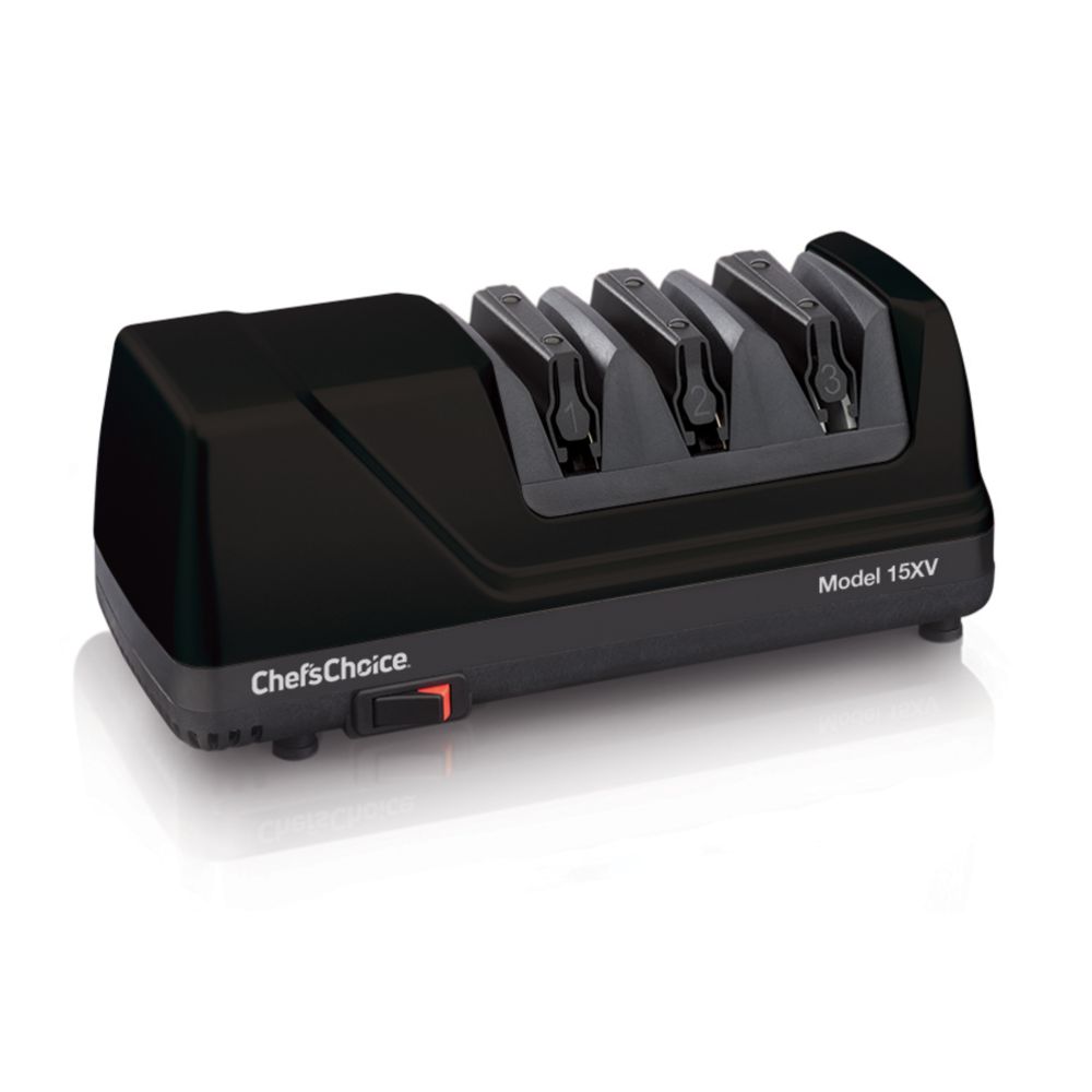

Tilaukseen lähti Chef's Choice M1520, eli 15 ja 20 asteen kulmilla oleva malli. Tuossa näytti olevan tuki japanilaistyylisille vain toiselta puolelta viistettyille veitsille niin saa senkin vetäistyä :cigar2:
