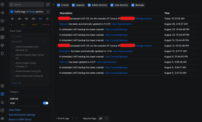

Softa päivitykset eivät pidä paikkaansa, koska UX:ssä on bundlattu versio Network Applicaatiosta (versio 9.0.114). Eli sitä ei voi ilman kikka kolmosia päivittää erikseen. Itse olen osallistunut early accessiin ja sama versio siellä on tarjolla.
En tiedä miten UX muka tuon suhteen eroaisi UCG-Ultrasta, joka on päivittänyt itsensä ihan nätisti viimeisimpään 9.4.19 versioon.
Itse en tosin betassa ole, ehkä se on jotenkin vaikuttanut.
Tämä "kikkakolmonen" näytti minusta ihan normaalilta .deb-paketin käsipelin asennukselta.
