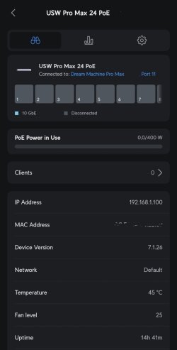

Oliko poe kytkimestä virransyöttö varmasti päällä portissa?

Tuohon viimeiseen: enpä ole varma, kun en noita osaa säätää vielä. Jos oletuksena on, niin on ollut. Jos oletuksena ei ole päällä, niin sitten ei ole ollut päällä. :cool:

No mars niitä porttiasetuksia katsomaan sieltä controllerista :)

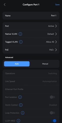

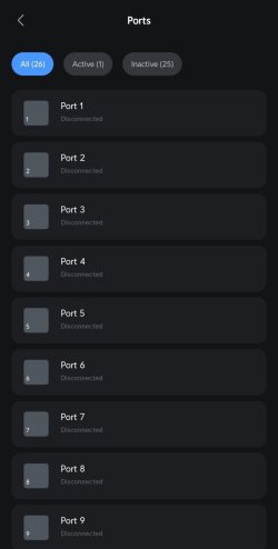

Tämä ilmeisesti tarkoittaa, että laitekaapissa on väärin merkitty portteja.. No, aloitanpa sillä, että kokeilen lyödä wifi-ap:n suoraan tuohon PoE-laitteeseen.
Alla kuvia asetuksista eli oli PoE+ valmiiksi päällä (portissa yks tuo wifi-ap).
WhatsApp Image 2025-05-08 at 12.50.21.jpeg WhatsApp Image 2025-05-08 at 12.50.21 (1).jpeg WhatsApp Image 2025-05-08 at 12.50.21 (2).jpeg

Kannattaa ihan suosiolla unohtaa se äppi ja mennä tietokoneella tuonne UDM Pro Maxin hallintaan sisään IP-osoitteella.
Tuossa on sinullakin sen verran paljon uusia laitteita ja liikkuvia osa-alueita, että ei kannata tuota äppiä käyttää.
