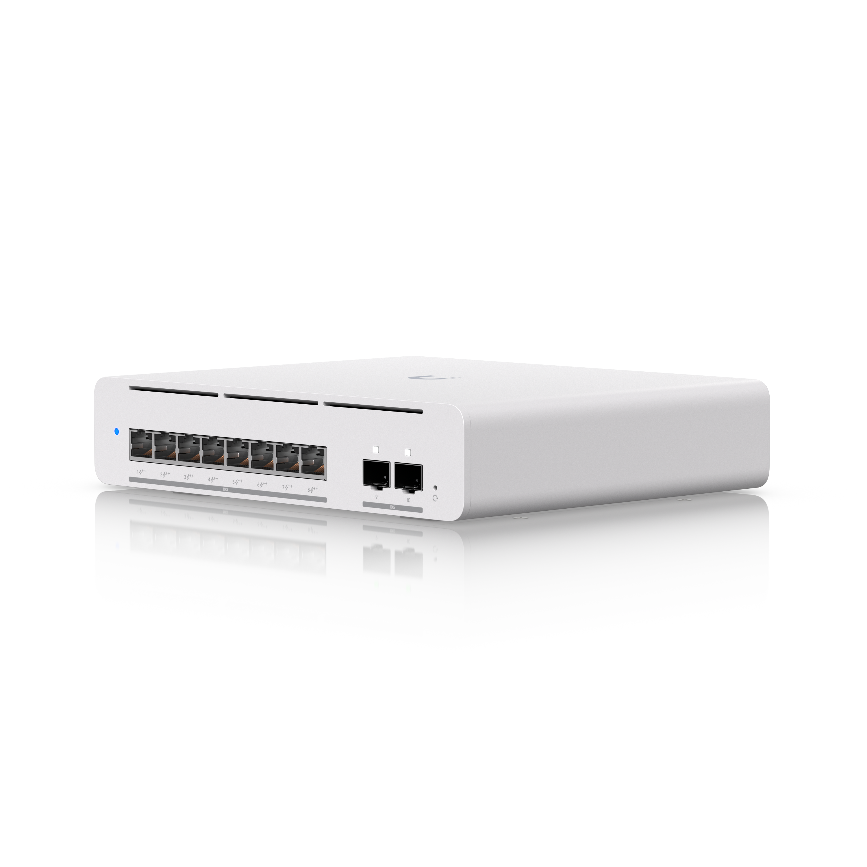

Pienin uusista XG kytkimistä nyt julkaistu.
Pro XG 8 POE
8 x 10GE POE++ (155W) ja 2 x 10G SFP+
