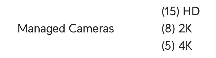

Cloud Gateway Ultrassa ei valitettavasti ole Protectia. Jos haluat samankokoisen laitteen etkä tarvitse kymmeniä kameroita lienee Cloud Gateway Max järkevin laite Ultran tilalle.
Cloud Gateway Max:
Cloud Gateway Max:
Ok. Katellaan toista merkkiä, en taida alkaa uusimaan mitään muuta laitetta. Tulee kamerasta aika kallis ostos.
