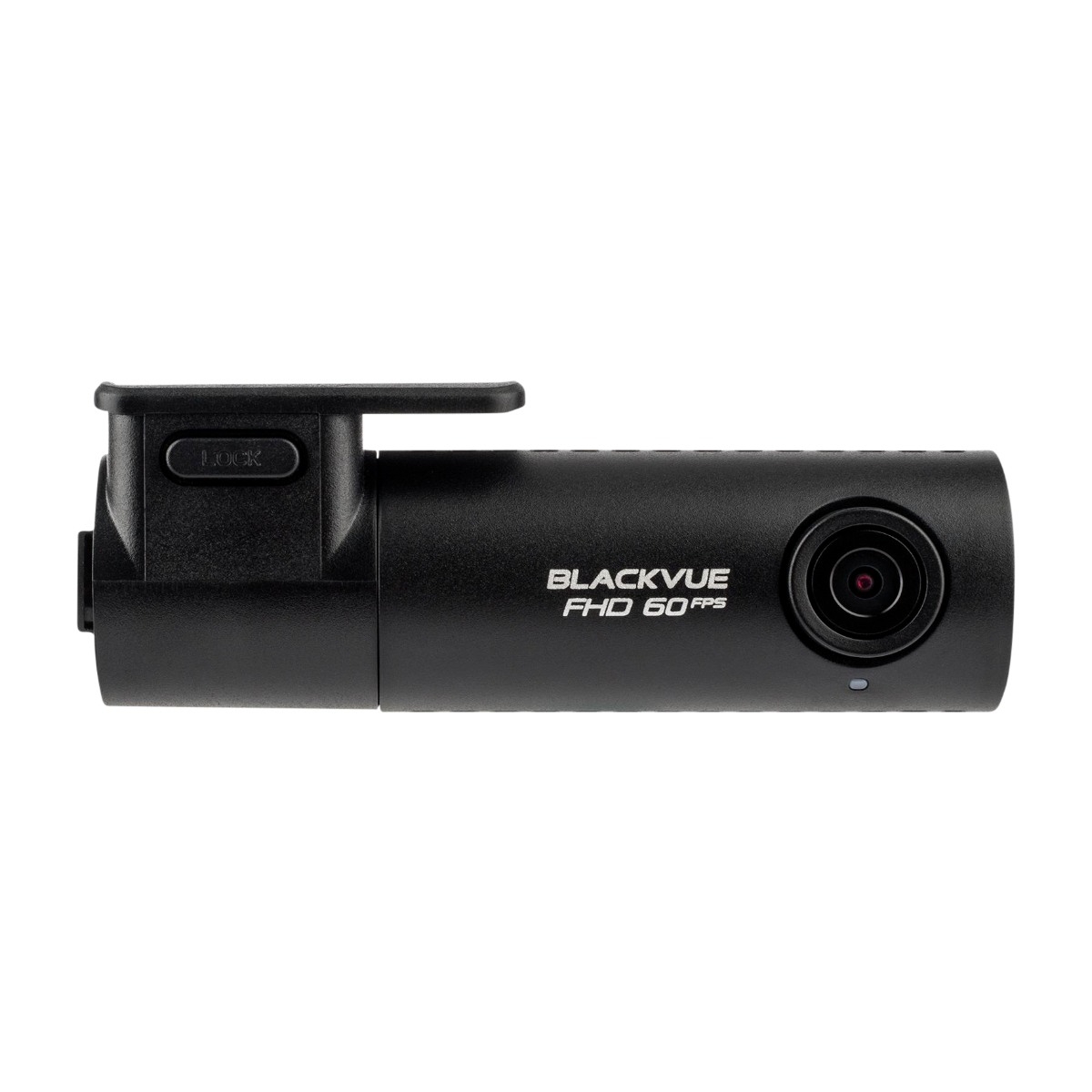

Itsellä on toi Blackvue DR590, hinta powerissa 99e. Voin kyllä suositella ja johdon saa näppärästi piiloon kattopaneelin alle. Mukana tulee 16gigan kortti, mutta suosittelen ostamaan isomman kortin. Itselläni on 128GB kortti.
