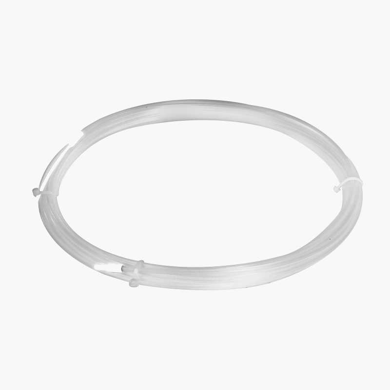

Bilteman vetojousia ajattelin kokeilla,

Nailon-vetojousi itsellä, hommansa hoitaa vaikka onkin erittäin ärsyttävää materiaalia laittaa takaisin nippuun ilman solmuja.
Pidempi aika tuhrautui tuon bilteman nailonin niputtamiseen, kun itse kaapelien vetoihin :D
Hyvin ajoi tuo tosin asiansa tuo, kun itselläkin irtosi yksi kaapeli kesken vedon ja tilanteen sai pelastettua tuolla bilteman nailonilla ja kysessä oli vielä kaksi kerroksisen talon pisin veto.
