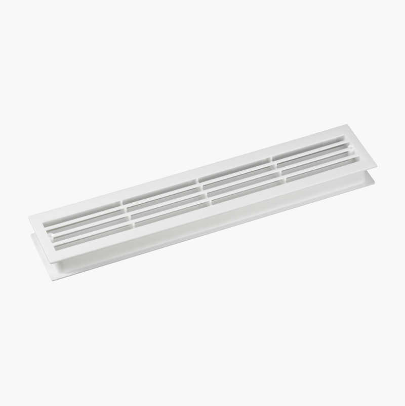

Millaista tuuletusta/ilmareikiä tuollainen kaappiin lykättävä räkki vaatii? Nykyään siis noi vähät laitteet (reititin, kytkin, cloud key) ovat passiivisia.
Itselle tuli mieleen, että uusi kaappi ei olisi kattoon asti, vaan yläpuolelle jäisi ilmatilaa. Kaapin kattoon reiät, ja sivukylkeen/oveen esim. tuollainen valkoinen 45*23cm ilmaritilä: Ilmaritilä - 12kaminat
Tarvittaessa tulevasta servukoneesta sitten virta esim. kolmelle 14cm tuulettimelle matalilla kierroksilla, jotka tulevat ritilän taakse? Pitää vähän mittailla mihin tila riittää...
Tai entä tuollainen vaan plug&play tyyliin vanhan yläkaapin tilalle? Ei toki mikään "stealth" ratkaisu sitten. Viileän iman saa tarvittaessa vaikka siivouskaapin kautta, kun poraa sen ylälevyyn vähän jäähdytysreikää: 6U Server Rack Cabinet, Switch-Depth, Wall-Mount, Window, White | Tripp Lite
Itse tekisin kiinteän kaapin. Sinne sisään avonaiset räkkiraudat. Kaapin kylkeen ilmasäleiköt alas ja ylös. Mahdollistaa luonnollisen ilmankierron, kylmä sisään alhaalta ja kuuma ulos ylhäältä.
Tällaiset ritilät jos laittaa niin tulee varmaan suht nättikin.
Ja tarvittaessa sisäpuolelle voi laittaa 80mm tuulettimet jos ilmanvaihto tarvii ulkopuolista apua.
