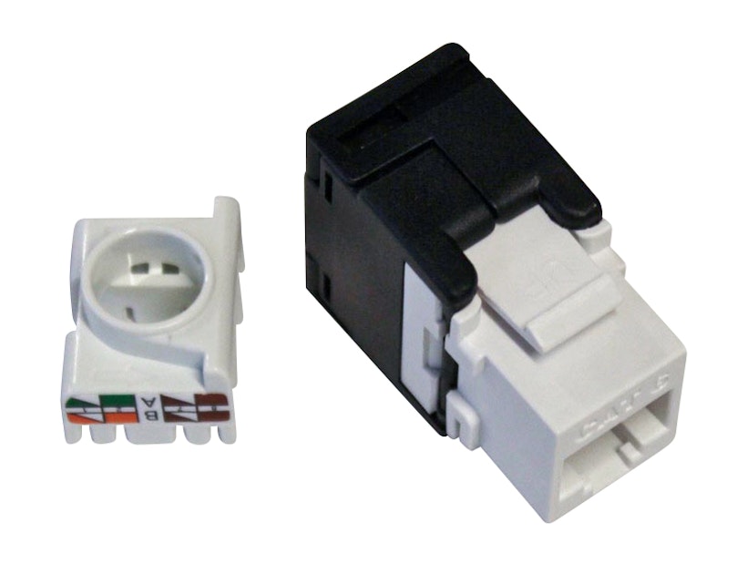

Nämä ei sitten ole keskenään yhteensopivia. Actassi on eri kokoinen kuin keystone. Mä suosittelen sitä actassin liitintä, mun mielestä se on helpoin amatöörin asentaa.
Laita liittimet suosiolla sivuttain.
Kiitos huomautuksesta. Olipa hyvä, kun tuli vielä varmistettua. En tosiaan tajunnut, että actassi ja keystone ovat yhteensopimattomia keskenään.
Passaako tämä sitten tuon linkitetyn Gigamedian liittimen kanssa?
Vähän hankala löytää samasta verkkokaupasta Jussi rasiaa ja sille sopivaa liitintä, jotka olisivat molemmat joko actassia tai keystonea. Huhtan verkkokaupasta löytyy kyllä esim. Schneider Electricin liitintä, joka on sitten yli tuplasti kalliimpi Gigamedian liittimeen verrattuna.

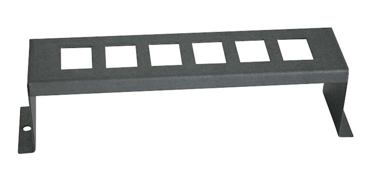

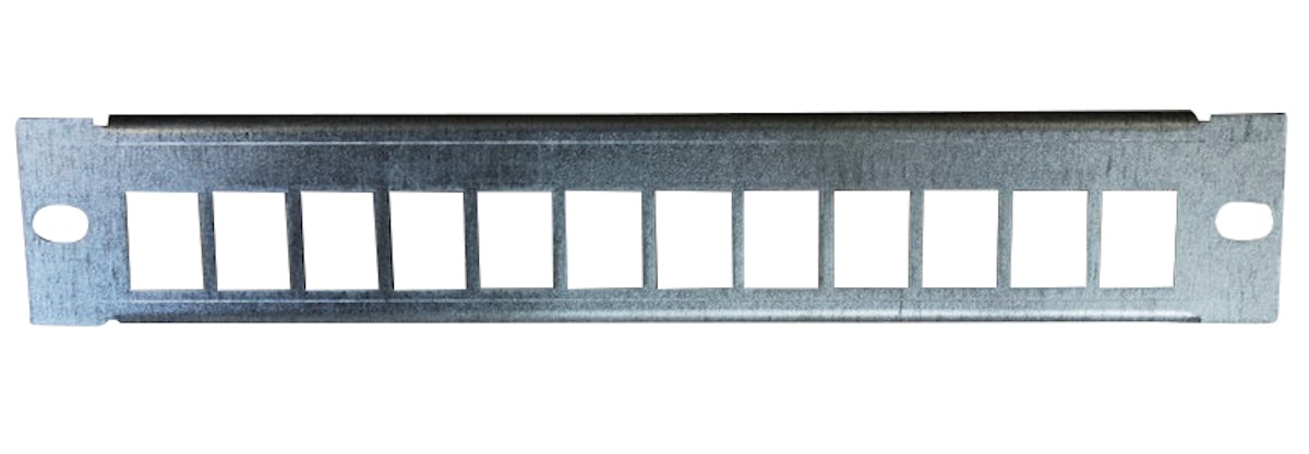

Olisiko esim jompikumpi näistä passeli kytkinpaneeli, jos jollain virityksellä saan ne kiinnitettyä kaappiini? Datacomin mallissa ei ainakaan erikseen mainite keystone-yhteensopivuudesta. Tarvitsen tässä vaiheessa 14 liitintä, joten pienempikin riittäisi, mutta on ainakin kasvunvaraa. Ei näissä taida kovin kummoisi ominaisuuksia olla? :)

Ne schneiderin actassi liittimet ovat kyllä selkeästi kalliimpia kuin halvimmat keystonet. Paljonko se hintaeronon sitten kokonaishinnassa?
Ihan huomattava ero näissä on. Käytän nyt tuota Huhta verkkokauppaa esimerkkinä, kun sieltä näyttäisi helpoiten saavan omiin tarpeisiin. Ei paikallisesta sähköliikkeestäkään saanut ja en taida kovin kauas näiden perässä alkaa ajelemaan, kun omalla vapaa-ajallakin on jotain arvoa :)
Schneiderin halvin liitin maksaa yksittäispakattuna 7,64 e/kpl. Samaa liitintä saisi 5,26 e/kpl, jos ostaisi 96 liittimen paketin, mutta tuossa on jo neljä kertaa liikaa omiin tarpeisiin. Tässä ketjussa usein suositeltu Gigamedian keystone-liitin puolestaan maksaa 2,15 e/kpl yksittäin tilattuna Jos tilaan 28 liitintä, niin tulee Schneiderin ja Gigamedian liittimien hintaeroksi tulee n. 150 euroa.

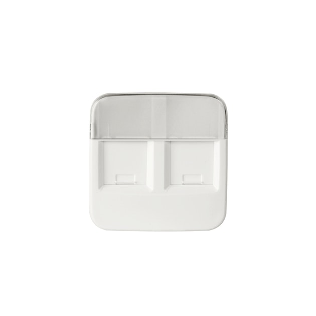

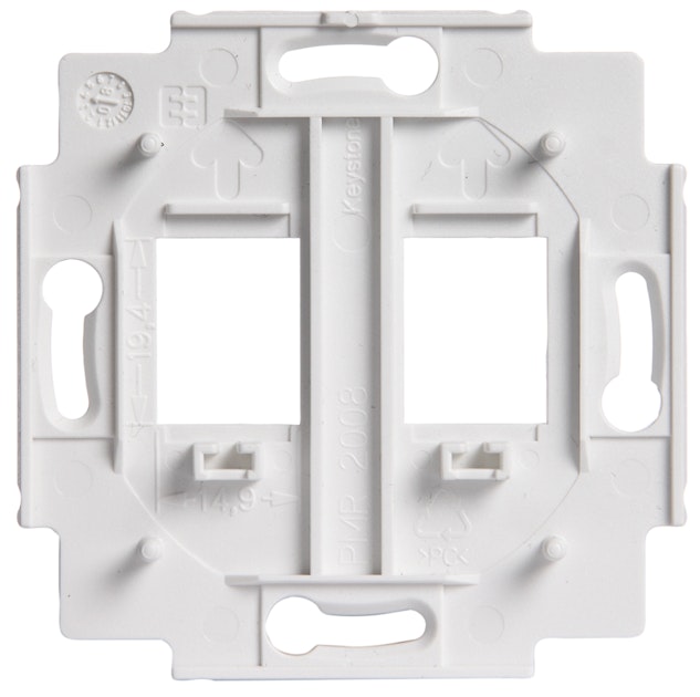

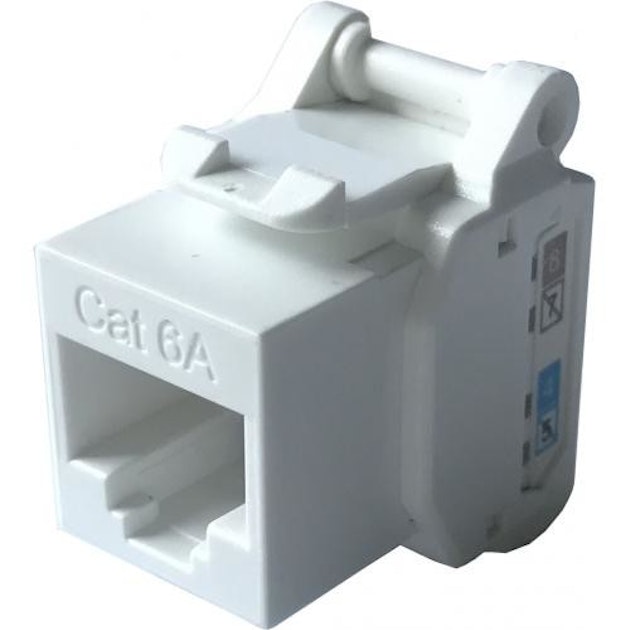

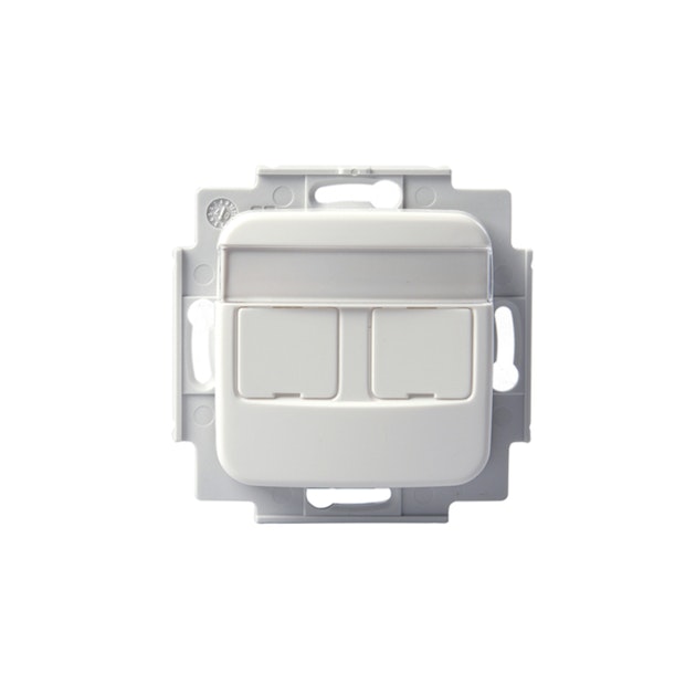

Näitä pari:
Tai jos kiinnitys ei ongelma niin tämä samaan hintaan:
Näitä suosittelisin liittimiksi mutta ovat tällä hetkellä loppuunmyytyjä, liekö joku korvaava malli tulossa: (25kpl laatikko)
Toisiksi halvin malli: (24kpl laatikko)
Kolmanneksi halvin, näitä joskus käyttänyt ja ovat melko selkeitä asentaa kun johtimet tulee kaikki riviin: (12kpl laatikko)
Ja jussi rasiarunko:
Näiden kanssa marssit paikalliseen K-Rautaan, pitäisi onnistua tilaus, samaa Keskoa molemmat. Varmaan halvinta, jos pyydät noudon Onniselta, mutta varmaan K-Rautaankin on edullinen toimitus.

Tuli nyt nuo puhelinkaapelit vaihdettua Cat6.
Mistähän saisin oikeat datapeitelevyt ja rj45-liittimet tuohon nykyiseen? Tuossa tuon peitelevyn koko 55x55. Ja tosiaan molempiin tulee 1xrj45.
Katso muutama viesti ylöspäin, tuo on Jussi-sarjaa. Noiden välille voi puhkaista reiän ja laittaa molemmat johdot samaan rasiaan, silloin toiseen voi ostaa sokkolevyn.
