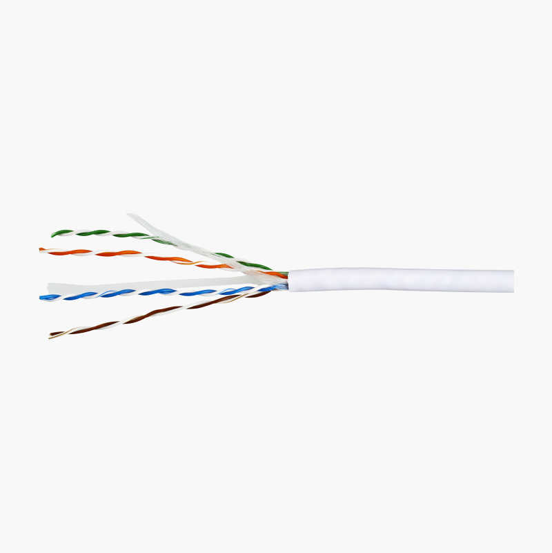

Ideaparkin nurkilta voisi sopivaan hintaan löytyä, jos ei lähempää löydy. Gigamedian (CAT6 U/UTP) Cat6 kaapelia pätkä.
EDIT: korjattu kaapelin merkki
Kiitti, Elektorista löytyi jotain CAT6 -kaapelia metritavarana ja ehdin jo hakea sieltä, kun yksityisviestitkään ei vielä mulla täällä toimineet.

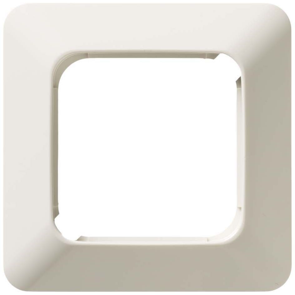

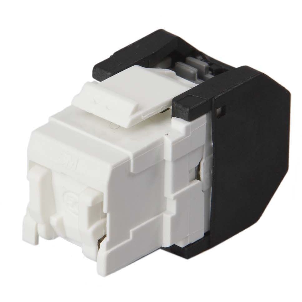

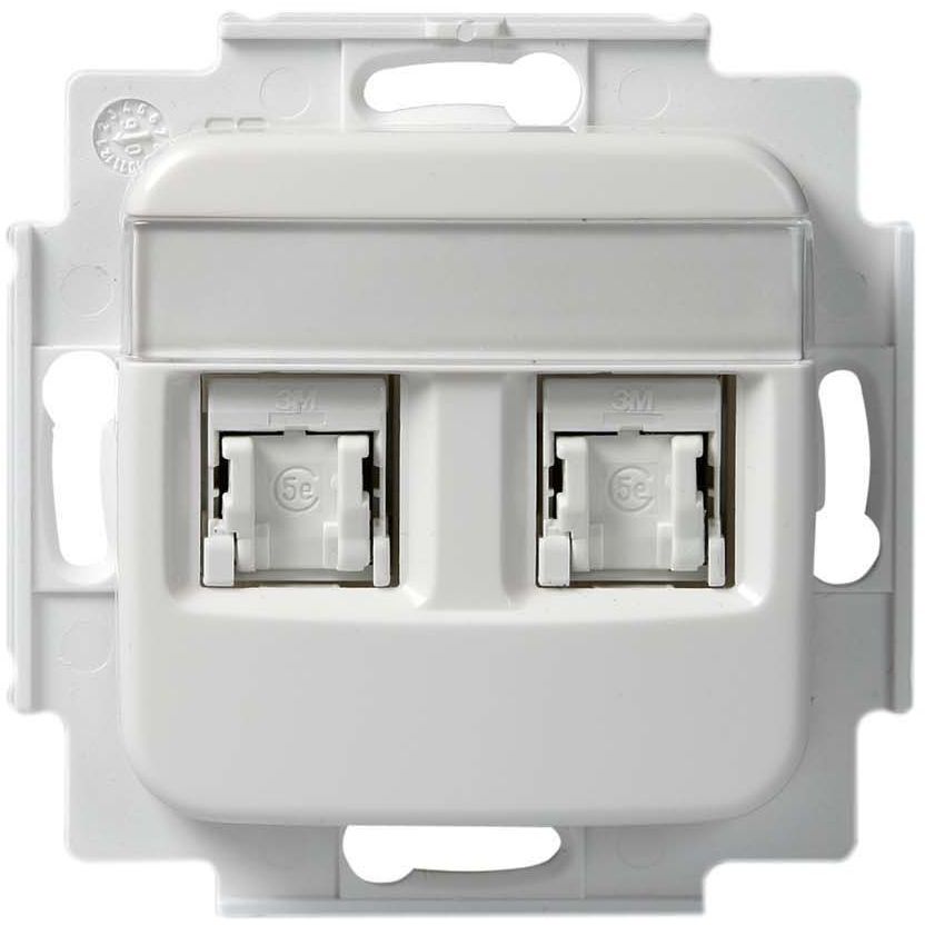

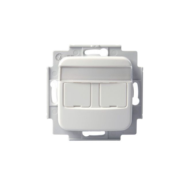

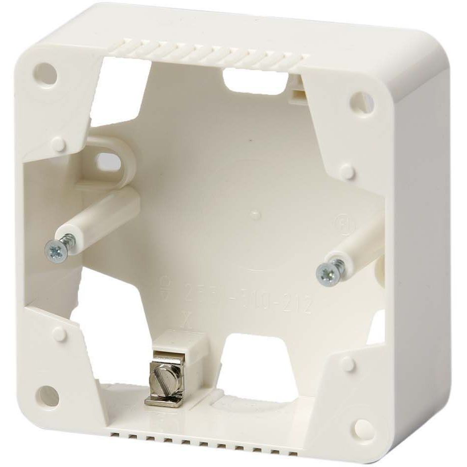

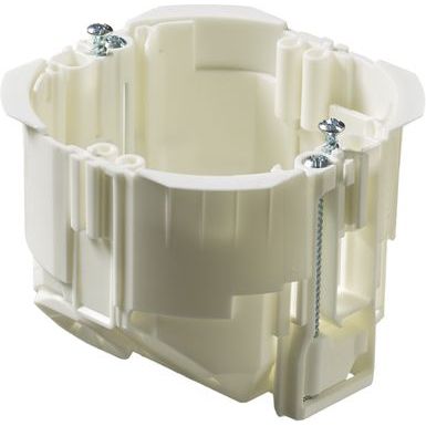

Sanitycheckki vielä näistä kamppeista. Käyköhän nämä yhteen? Noita suositeltuja levyrasioita ja muutama pinta-asennusrasia & liittimet ja peitelevyt. Biltemasta hain tuon 100m kelan ethernet piuhaa kun sopivasti oli hollilla.
Käyköhän nämä sekä tuohon upporasiaan ja pintarasiaan?
Näissä liittimissä minimierä 10kpl, mutta nämähän kävi tuonne patch paneeliin kunhan otti keystone version siitä levystä? 6kpl näitä nyt menee mutta onpa varalle sitten loput.
Tai sitten otan näitä 4kpl ja pöllin näistä aina toisen liittimen patch paneeliin, muutaman kybän säästäs.
Eihän näiden pakko noita abb romppeita olis olla, mutta kun muut rasiat on noita, niin käy sisustukseen ja kait noi laadukkaitakin on.

Nämä taitaa olla keystone-liittimille oikeat keskiölevyt: Keskiölevy 2xKeystone Jussi FOT 5000
Nuo liittimet aika arvokkaita, normaalisti pari euroa / kpl.
Löytyykö noita liittimiä sitten jostain muualta ilman yritystunnuksia halvemmalla?
Tosiaan ylin tuote on Systimax standardin liittimille eikä keystonelle. Liittimiä vaikka neljä kertaa halvemmalla täältä @jessenic 'in linkkaamaan keskiöön:
Isot kiitokset! Nuo uppo/pinta-asennusrasiat ja peitelevyt passannee noille jessenicin linkittämiin keskiöihin, niin pistän noista sopivan määrän tulemaan. Pitää vielä hintoja vertailla noille.
Just olin kommentoimassa, että aika arvokkailta vaikuttaa nuo liittimet. Ne etsisin jotain muualta. Paikalliseen K-rautaan varmaankin saa tilattua Onnisen tarjonnasta olevaa tavaraa ilman yritystunnuksia. Ainakin Tampereen K-Raudassa tilaaminen onnistui. En tosin ole sieltä ostanut noita liittimiä, joten en osaa sanoa mitä nuo heillä maksaa.

Pitäisi vetää muuton myötä ethernettiä (cat6 varmaan riittää) vanhaan 80-luvun omakotitaloon. Tulisi osin sisäseiniin ja kattorakenteisiin (siis laipion yläpuolelle villojen ja kattopalkkien päälle). Onko sinne ok vetää tuota halvinta Bilteman tavaraa, vai pitääkö olla cmp?
Ulos tuleviin valvontakameroihin varmaan suosiolla jotain vielä järeämpää?
Pitäisi olla ihan ok, myös ulos.
Itsellä kamerat kaapeloitu välikaton kautta vuosia sitten eikä ole ongelmia ollut.
Mikä on cmp?
Ei valvontakamera sen ihmeellisempää verkkokaapelia kaipaa, ellei kaapeli kulje maassa, tai esim seinällä auringon kärvennettävänä.
googlesta luntattuna liittyy palosuojaukseen, mä en ainakaan parista kaapelista huolestuisi.
Tuo on joku jenkkiläinen standardi, Suomessa on käytössä ne jotkut Eca, Dca, Cca jne luokitukset, olikohan SFS6000 mukaan tms, mutta periaatteessa noilla ei varmaan jossakin kuluttajatason parissa kaapelinvedossa ole mitään merkitystä. Lähinnä jos kaapeli on ulkona auringonpaisteessa niin kannattaa miettiä laittaako jotain ulkokäyttöön tarkoitettua kaapelia. Tiedän kyllä tapauksia joissa ihan tavallinen sisäkäyttöön tarkoitettu patch-kaapelikin on kestänyt 10v ulkoseinällä, tosin sitten kun kaverin kanssa purettiin hänen "ulkokaapelinsa" pois niin suunnilleen kaapeliin hipaisemalla uloin kuori mureni pois niistä kohdista mihin aurinko oli enemmälti paistanut.
